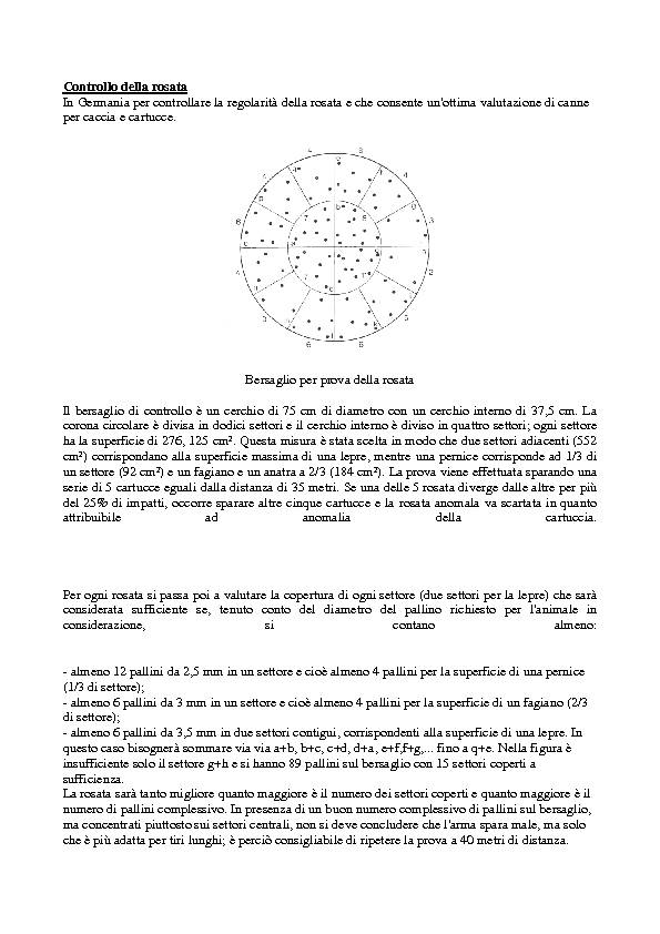

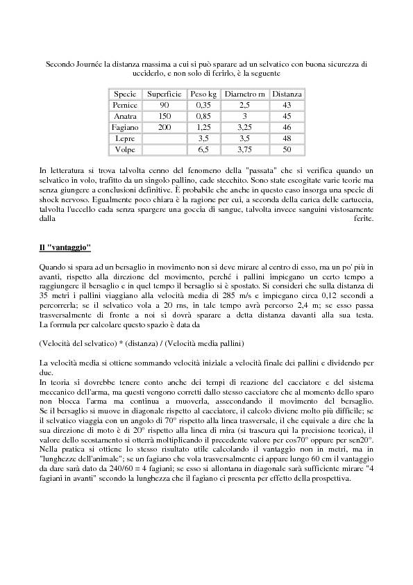

Messaggio da leggereda Staff » gio 4 lug 2013, 8:45

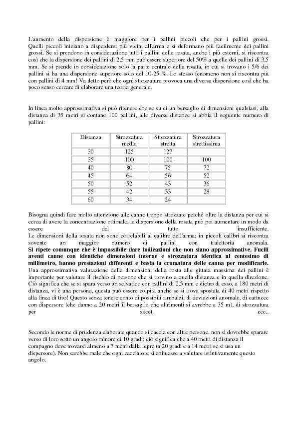

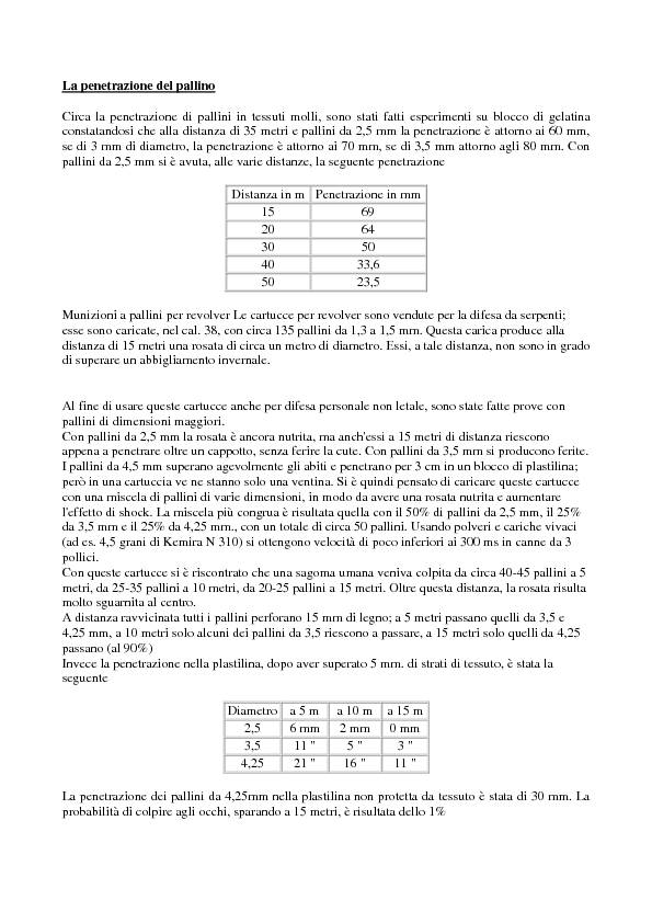

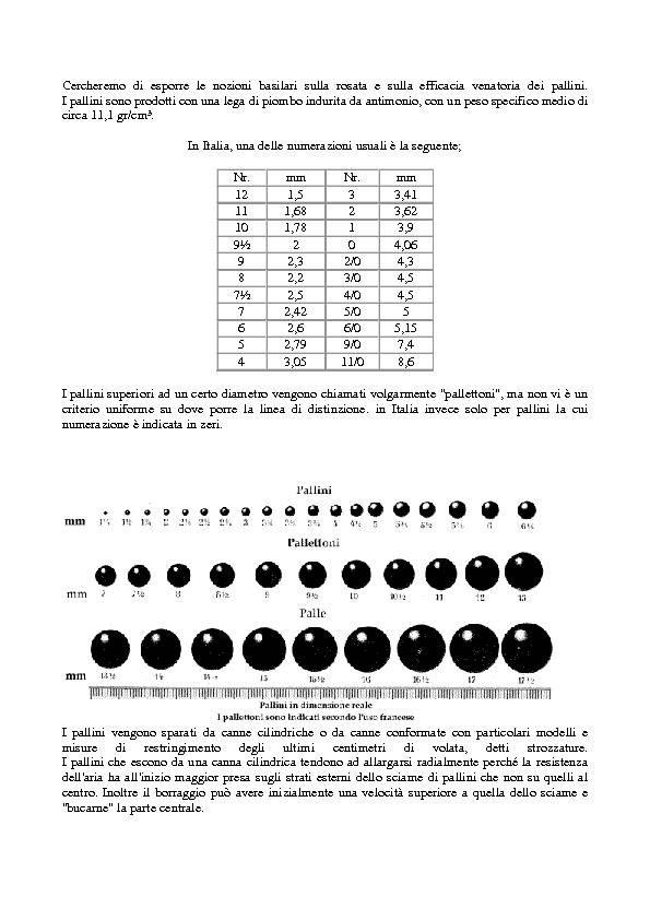

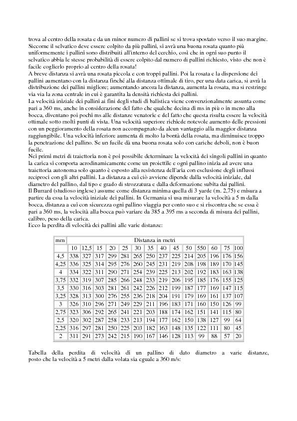

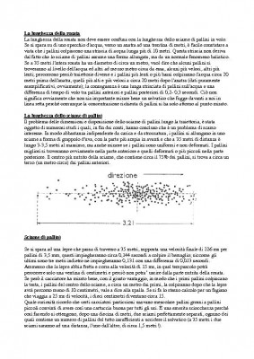

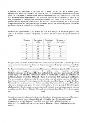

Ripropondo questo interessante argomento che credo non sia stato visto dagli amici appassionati di ricarica.
SICURAMENTE SARANNO COSA GRADITA QUESTI APPUNTI DI BALISTICA NEI FUCILI DA CACCIA
Allego in .pdf per poterlo scaricare interamente, per stamparlo e tenerlo presente per le discussioni con gli amici cacciatori.
I PALLINI DA CACCIA.pdf
(870.54 KiB) Array
