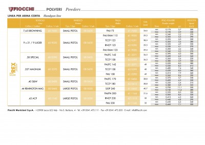

Ecco la tabella di ricarica della FRex J, che poi è una Lovex 32.
Se usi una palla Pb. parti più basso es.: 7,6 gns,

Messaggio da leggereda nikilake » gio 5 lug 2018, 11:17
Salve, sono nuovo del forum.
Vorrei chiede un consiglio in quanto ricarico il 45 acp con la FRex verde ed ho sentito in giro che non molti usano questa polvere per il 45.
In particolare carico con 4,2 gr di povere e palla in lega da 230.

Messaggio da leggereda Bruno Biscuso » gio 5 lug 2018, 16:25
nikilake ha scritto:Salve, sono nuovo del forum.
Le tabelle di dosaggio della Fiocchi riportano per la FRex Green, da 4,3 a 4,9 per palla in Pb. da 230 gns.
4,2 mi sembra un pò pochino ed anche pericoloso per sovraprerssioni.
Sentiamo Mario Pinna cosa ne dice in merito.

Messaggio da leggereda mario pinna » gio 5 lug 2018, 16:58
Salve, colgo l'occasione per salutare nikilake. Il suggerimento di Bruno credo sia il massimo, chi altri può dare indicazioni sul proprio prodotto se non il fabbricante? Mi permetterei solo di ricordare la prudenza, iniziando dai dosaggi minimi ed esaminando attentamente i bossoli di risulta alla ricerca di eventuali segni di sovrappressione, in particolare quando si cambia lotto di produzione del propellente.

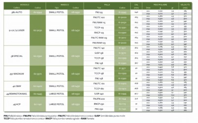

Messaggio da leggereda nikilake » gio 5 lug 2018, 23:07
Grazie, ma in giro c'è una tabella della Fiocchi data 12/2013 che dà per la stessa palla da 230 dosi da 4,1 a 4,7 grani. Ho anche scritto alla Fiocchi che ha mantenuto un rigoroso silenzio.
http://www.strelec.si/forum/attachment.php?aid=734
Qualcuno l'ha mai vista?

Messaggio da leggereda Bruno Biscuso » ven 6 lug 2018, 7:58
nikilake ha scritto:Grazie, ma in giro c'è una tabella della Fiocchi data 12/2013 che dà per la stessa palla da 230 dosi da 4,1 a 4,7 grani. Ho anche scritto alla Fiocchi che ha mantenuto un rigoroso silenzio.
Le tabelle del 2013 si riferiscono ai lotti precedenti, i nuovi lotti devono essere adeguati alle nuove tabelle.
Leggi la data del lotto in tuo possesso ed adeguati alle indicazioni riportate nella tabella di competenza.
Comunque, 0,2 gns non sono una grande di differenza in un range di 0,6 gns.

Messaggio da leggereda mario pinna » ven 6 lug 2018, 9:00
Ciao nikilake, la tabella consigliata da Bruno è la più recente, perciò comportati di conseguenza in relazione al lotto di polvere che possiedi
Tabella Fiocchi anno 2017
Re: RICARICA 45 ACP......

Buonasera,
mi chiamo Alberto e da poco mi sto interessando al mondo della ricarica.
In particolare ho iniziato ricaricando il 45 acp per la mia 1911 (sti spartan)
A proposito di questo volevo chiedere se la “ricetta” che ho trovato può andare bene:
-Bossoli Fiocchi di primo sparo (sparati personalmente)
-Inneschi Fiocchi Large pistol
-palle Hornady FMJ da 200gn troncoconiche ( sono leggermente diverse dalle fiocchi flat nose che ho sparato, di fatti a me sembra più un profilo SWC)
-Polvere Fiocchi Frex Rossa (prodotta nel 2018).
La tabella Fiocchi per la Frex rossa di quell’anno riporta per i proiettili FMJFN da 200 gn un range da 5,9 a 6,3 gn.
Io ho tarato il mio dosatore volumetrico a 5,9 gn, ma pesando ogni singola dose ho ottenuto una media, su un lotto di 50 cartucce, di circa 6 gn con valori estremi da 5,9 a 6,2 gn (il mio dosatore è della lyman).
La bilancia che utilizzo è la digitale della Hornady (Lock & load bench, quella un po’ più bellina che si attacca alla corrente, non la G2).
Per quanto riguarda l’OAL la tabella riporta per il FMJFN una quota di 31,6mm, quelli che ho realizzato io variano tra 31,5 a 31,6mm.
Ora passo alle domande, che probabilmente considererete un po’ idiote:
1) La dose che ho trovato per il FMJFN da 200gn è applicabile ad un proiettile SWC sempre da 200gn?
O meglio la dose che trovo per una certa massa di palla è comunque applicabile a palle con una geometria leggermente diversa?
2) la varianza che ho riscontrato usando il dosatore è accettabile anche considerando la sensibilità della bilancia di 0,1 gn?
3) una differenza di OAL di 0,1 mm può comportare problemi per eventuali sovrappressioni?
4) le dosi in tabella mi sembrano comunque abbastanza vicine, poniamo il caso che carico 5,9 gn di polvere con un bilancino meccanico, ma per un errore di allineamento o comunque un errore di misura carico in realtà 5,8 gn andando così fuori tabella, si rischia grosso anche nel caso di errori dell’ordine di 0,1_0,2 gn sia sopra che sotto?
5) ultima domanda; quando effettuo il crimpaggio con il terzo dies (non utilizzo il factory crimp) come faccio a capire se ho crimpato troppo o troppo poco, c’è qualche indicatore tipo diametro della sezione del colletto del bossolo che deve avere una certa quota dopo il crimpaggio?
Mi scuso ancora per le diverse domande probabilmente un po’ banali.
