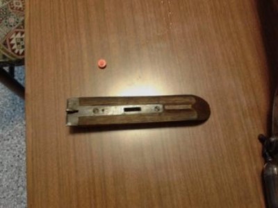

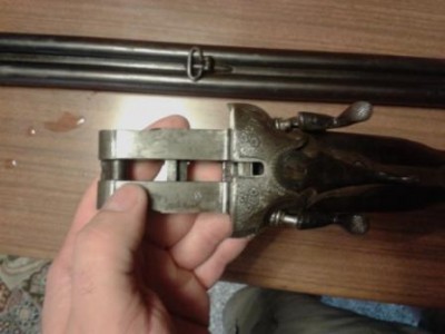

Buongiorno a tutti potreste aiutarmi a datare ed conoscere meglio questa doppietta che è in famiglia da memoria d uomo... sulle canne ce solo una piccola scritta DP O DF qualcuno mi può aiutare?
Calibro 12
le canne misurano 75,5 cm con una forte strozzatura rispetto ad altre doppiette che ho visto.

Dalle foto non si possono intravedere punzoni o altre marcature in quanto sfocate e con poca risoluzione.
Prova a rimetterne qualcuna con i piani di bascula ben evidenziati.
Da quanto posso riscontrare dalle immagini inviate si tratta di una doppietta a cani esterni con molla dietro di buona fattura (vedi i cani) databile intorno al 1920/30, ma anche successiva. Questa datazione orientativa la effettuo in base al portabretella di canna che risulta saldobrasato sulla bindellina inferiore (pratita in auge dalla fine '800).

Allego altre foto.. trovato un marchio ZF cerchiato
Marchio ZF
acciarini molla indietro come da lei descritto

Effettua le foto delle scritte sulle canne e dei piani di bascula con maggiore risoluzione, altrimenti non possiamo aiutarti.

Ciao amici, arrivo un po tardi ma provo lo stesso a dare il mio contributo tratto da Armi e armieri di E. Mori, potrebbe essere l'acronimo di Fabio Zanotti, visto che anche le epoche corrispondono:
Zanotti
Ditta nota dal 1625. Fondata da un Cassiano Zanotti che era andato come soldato di ventura in Prussia al tempo della guerra dei Trent’anni e poi era rimasto nel Brandeburgo ad imparare il mestiere di armaiolo per vent’anni. Tornato al suo paese in Santa Maria di Fabriago (Ravenna) vi aprì una officina. A lui, noto come Cassiano I, seguì Cassiano II (1706-1785) e poi Stefano II , Cassiano III, Pietro. Nel novecento la ditta venne condotta da Fabio Zanotti (1903) e poi dal figlio Stefano (1945). L’officina di Gardone V.T. lavorò molto con Napoleone e per Vittorio Emanuele II. Nel 900 la ditta fu guidata dai fratelli Giacinto (1836-1919) e Tomaso (1864-1946). Seguirono Stefano e Fabio Zanotti (1914-1977) ed infine, attualmente, uno Stefano.

Dalla fattura della doppietta non si desume che una modesta qualità artigianale della valle.
E' molto probabile che sia un fucile databile intorno al 1920/30, infatti, si nota che l'astina è di quelle a strappo tipica dell'ininio '900

Anche io mi sono orientato sulla stessa epoca ed è per questo che attribuisco l'acronimo a Fabio Zanotti, però non si vedono bene i particolari che fanno la differenza, proverò un ricerca sul cane che mi ricorda qualcosa ma il resto è tutto molto comune e difficile senza una visione migliore. Il banco di prova italiano è attivo dal 1924 o 25, perciò almeno qualche segno dovrebbe esserci, anche nascosto nella meccanica perché a quei tempi non si usava metterli in mostra. Anche il calcio a mezza pistola che permetteva l'avvitamento del prolungamento del ponticello dei grilletti è una caratteristica comune di questo genere.
Appena avrò informazioni proverò a dare una risposta più precisa.
