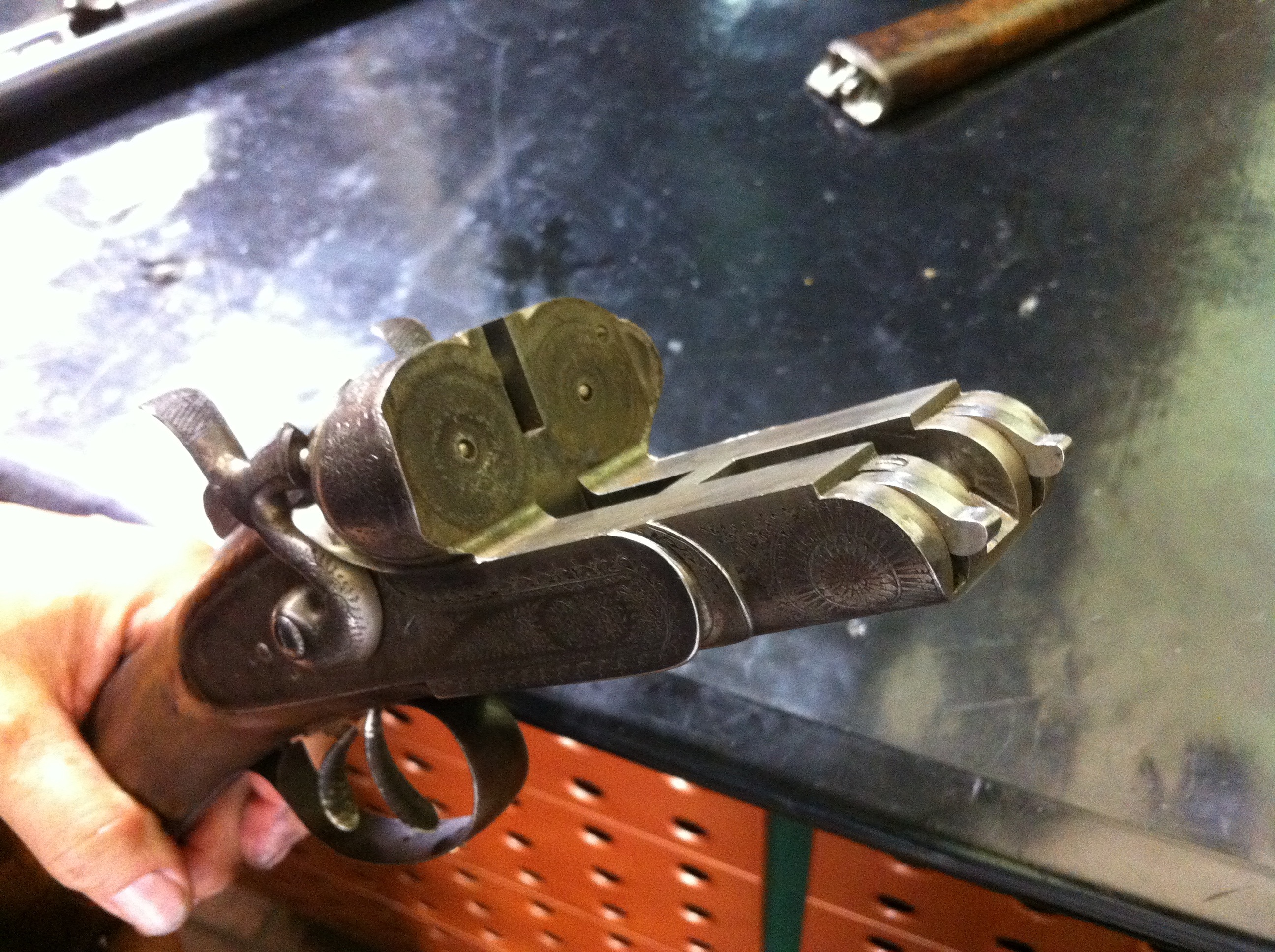

Ho ricevuto delle foto fatte malamente su di una doppietta a cani esterni ..... le condivido con voi per parlarne un po.....

Gaetano2007 ha scritto:Ho ricevuto delle foto fatte malamente su di una doppietta a cani esterni ..... le condivido con voi per parlarne un po.....
A prima vista sembrerebbe una W.& S. e Son, con molla avanti a grande sviluppo.
Il top delle cani esterni che quando le batterie vanno in monta dopo il primo sforzo i cani arretrano quasi da soli.
Altre foto per una più completa raffigurazione non sarebbe male visionarle.

Nella seconda foto avete visto le leve di armamento dei cani ....

Gaetano2007 ha scritto:Nella seconda foto avete visto le leve di armamento dei cani ....
Se l'avrai fra le mani, prova ad armare le batterie basculando, ritroverai le mie parole:
Bruno Biscuso ha scritto:Il top delle cani esterni che quando le batterie vanno in monta dopo il primo sforzo i cani arretrano quasi da soli
Attenzione a non farla 'rimettere a nuovo' sarebbe un vero delitto.

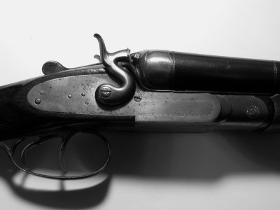

Questo è il petto di bascula..... concordo con Bruno non ha senso rimettere a nuovo un fucile di 100 anni fa, ogni arma ha la sua storia ed è giusto che sappia di vissuto, si può solo intervenire a mio avviso per un restauro conservativo, per evitare che le corrosioni vadano avanti... allego l'ultima foto quella che con le sue forme caratterizza la provenienza dell'arma oltre che porta il nome del costruttore.

Messaggio da leggereda Bruno Biscuso » dom 13 mag 2012, 20:42
Gaetano2007 ha scritto:Questo è il petto di bascula..... concordo con Bruno non ha senso rimettere a nuovo un fucile di 100 anni fa, ogni arma ha la sua storia ed è giusto che sappia di vissuto, si può solo intervenire a mio avviso per un restauro conservativo, per evitare che le corrosioni vadano avanti... allego l'ultima foto quella che con le sue forme caratterizza la provenienza dell'arma oltre che porta il nome del costruttore.
Incantato...
Bellissima doppietta dalla bascula del tipo 'lux' con i bordini che entrano nel petto, una tradizione 'bresciana', ma forse di origini diverse. L'incisione ricorda le 'inglesi' di inizio secolo (prima meta '900), ma la meccanica è di alto rango.
Un vero restauro che non alteri le peculiarità del fucile e non offenda tutto il complesso è possibile, ma solo da chi può offrire garanzie in tal senso.
Quando il tuo amico dovesse decidere di cederla potrei esserne interessato, intanto facci godere di altre foto delle canne ed altri particolari.
"F.lli Stanzani Bologna" una doppietta non comune.

Questa è un'altra Stanzani di cui mi hanno amndato delle foto.

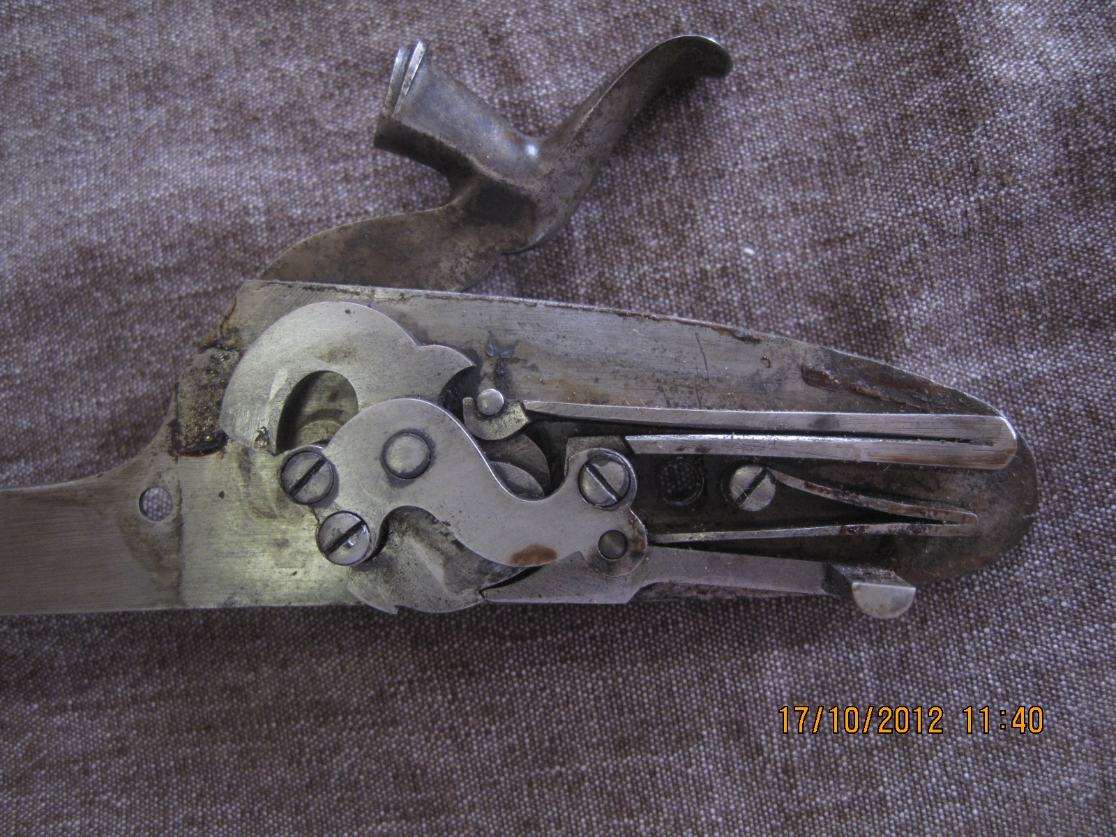

Mi hanno mandato delle foto degli accirini appena smontati senza nessuna pulizia ..... per commentarli si nota l'appendice che serve per armare il cane.

Messaggio da leggereda Gaetano2007 » gio 25 ott 2012, 16:44
Questo è l'interno si nota la leva che arma il cane .....

Messaggio da leggereda Bruno Biscuso » gio 25 ott 2012, 22:03
Gaetano2007 ha scritto:Questo è l'interno si nota la leva che arma il cane .....
La batteria riporta la consueta briglia, una molla lunga, la leva di scatto con la sua molletta a 'V', il tutto ben cementato (si evince dal tipo di ossidazione).
In sostanza una buona meccanica, semplice e funzionale in particolare nella leva di armamento all'interno della bascula.
L'evoluzione di questa meccanica fu l'Anson, e sparirono i meravigliosi cani esterni...

Messaggio da leggereda Gaetano2007 » ven 26 ott 2012, 22:17
Bruno illustarci qualcosa in piu su questo acciarino dato che vediamo l'interno cosa che normalmente non vediamo....
Come evoluzione pensando che l'acciarino è sulle cartelle laterali e la leva di armamento agisce su un meccanismo posto nella cartella penso che l'evoluzione sia ilò sistema tipo H&H cio un sistema ad acciarini laterali.

Messaggio da leggereda Bruno Biscuso » sab 27 ott 2012, 21:48
Gaetano2007 ha scritto:Bruno illustarci qualcosa in piu su questo acciarino dato che vediamo l'interno cosa che normalmente non vediamo....
Ciao
Questa soluzione dell'armamento delle batterie tramite la leva infulcrata nella parte anteriore della bascula è una variante importante della tecnica, probabilmente mutuata dall'Anson & Deelay.
Nell'utilizzo costante delle batterie a cani esterni, il cacciatore poteva verificare la 'tenuta' dell'arpionismo ogni volta che si abbassavano/disarmavano i cani manualmente. In questo modo si aveva contezza dell'usura ed era semplice ricorrere subito alla riparazione col ripristino degli scatti. La batteria H.H. inventata da Scott ma brevettata dai primi, come accennato in altro argomento, aveva il 'difetto che in caso di usura degli scatti potesse partire accidentalmente il secondo colpo sullo sparo del primo a causa della vibrazione prodotta. A questo proposito il progettista addizionò una leva di sicurezza che non consentiva lo sgancio accidentale della noce del cane senza che si fosse volutamente premuto il grilletto.
Il successo, infatti, fu consolidato in poco tempo anche per le accurate lavorazioni e la cementazione delle parti meccaniche della piastra.

E' probabile che sia di Zanotti il primo acciarino poi copiato, oppure ceduto anche all'altro artigiano per avere una migliore immagine sul mercato a dispetto del Valtrumplini.
Comunque sia un'ottima evoluzione dell'acciarino tradizionale che iniziava a confrontarsi seriamente con l'anson. I cani esterni sono andati avanti ancora per altri 60 anni, a giustificazione della semplicità che il cacciatore trovava nell'impiego venatorio.
