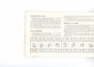

Vorrei sapere gentilmente da qualcuno come si procede per la variazuione della piega in un calibro 20Breda Lungo rinculo in base alle foto allegate, vorrei procedere ad una regolazione in base alla mia persona, ma nn so da che parte incominciare e non vorrei combinare qualcghe disastro nel mio Pegasus e nel mio Taurus, grazie per chi mi vorrà rispondere

Per la regolazione del calcio in questo fucile è necessario svitare il calciolo ed accedere al dado di serraggio con la carcassa. Sul fronte il profilo risulta convesso e combacia in varie posizioni per ottenere una giusta piega e deviazione.
Una volta allentato il bullone bisogna regolare il calcio muovendolo fino a quando l'allineamento sia corretto. Dopodichè bisogna posizionare la piastrina nel modo illusttrato sul manuale originale.
Se hai dubbi inserisci delle foto man mano che procedi con le modifiche ed aggiustamenti.

Dal manuale si vedono due misure sia sopra che sotto xchè?

Danilovic73 ha scritto:Dal manuale si vedono due misure sia sopra che sotto xchè?
Per regolare la deviazione bisogna ruotare la rondella eccentrica e serrare il dato.
Lo vedi nelle immagini sopra.
Sopra nello schema vedo una misura sopra e una sotto ad esempio io voglio mettere 64 di piega vantaggio 0 metto come in figura dello schema ma sopra c'è anche la misura 54V L0 cosa significa questo non riesco a capire
Il range di escursione va da 54 a 64 mm.

Messaggio da leggereda Danilovic73 » mer 2 mar 2022, 19:28
Allora allora praticamente il disegno di come mettere la bussola è x il vantaggio xchè se io x esempio voglio mettere 58 di piega lo posso fare con le prime tre figure da come mi dici tu
