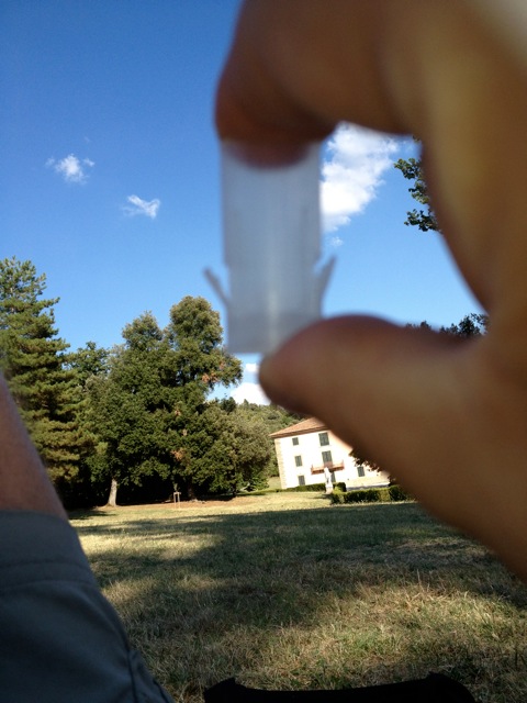

L'lb6 io la sto provando modificata così
Bernardo
modifica1

Puoi spiegare il perchè di queste variazioni sulla borra e la fuoriuscita di 2 mm. dei pallini? Grazie
Caro Peter, la colonna del piombo, deve superare il bordo della borra per evitare che al momento dello sparo, per l'effetto del colpo d'ariete, che comprimendo il sugherino (sotto il piombo), ci ritroveremo con tutti i pallini all'interno della borra per almeno un paio di millimetri, quindi spareremo una carica quasi a palla. Abbassare l'altezza della borra, solo in funzione della carica del piombo, e per avere una rosata più generosa.
Con Amicizia
Messaggi: 758
Re: ANIGRINA LAMELLARE
Messaggio da leggereda expressboy » mer 24 dic 2014, 16:57
La modifica l'ho elaborata per accentuare il processo di separazione pallini/borra
La base dell'intaglio deve coincidere con la fine del sugherino.
Il piombo comprime il sugherino spinge anche lateralmente favorendo l'apertura delle alette che accentuano l'effetto vela accelerando la separazione birra piombo
In questo tipo di borre se non metti un sugherino per portare "fuori "il piombo
Rischi di tirare una cartuccia. A palla e in più 90 su 100 si rigira in volo
Spero di essere stato chiaro .
Bernardo
