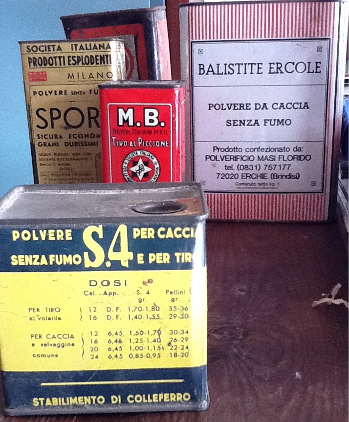

"S4"
La scatola e le dosi dell' "S4".

Re: "S4"
Le dosi sono ovviamente riferite ai componenti dell'epoca (cartone-6,45-feltro-chiusura tonda). Sento parlare con insistenza di una dose "speciale" fatta con la S4 (che poi altro non sarebbe che una "controdose"): CX2000-1,70/1,75x28 (pps). Velocità stratosferiche (470 m/s) e rosate tutto sommato accettabili. Cosa pensate in merito?
