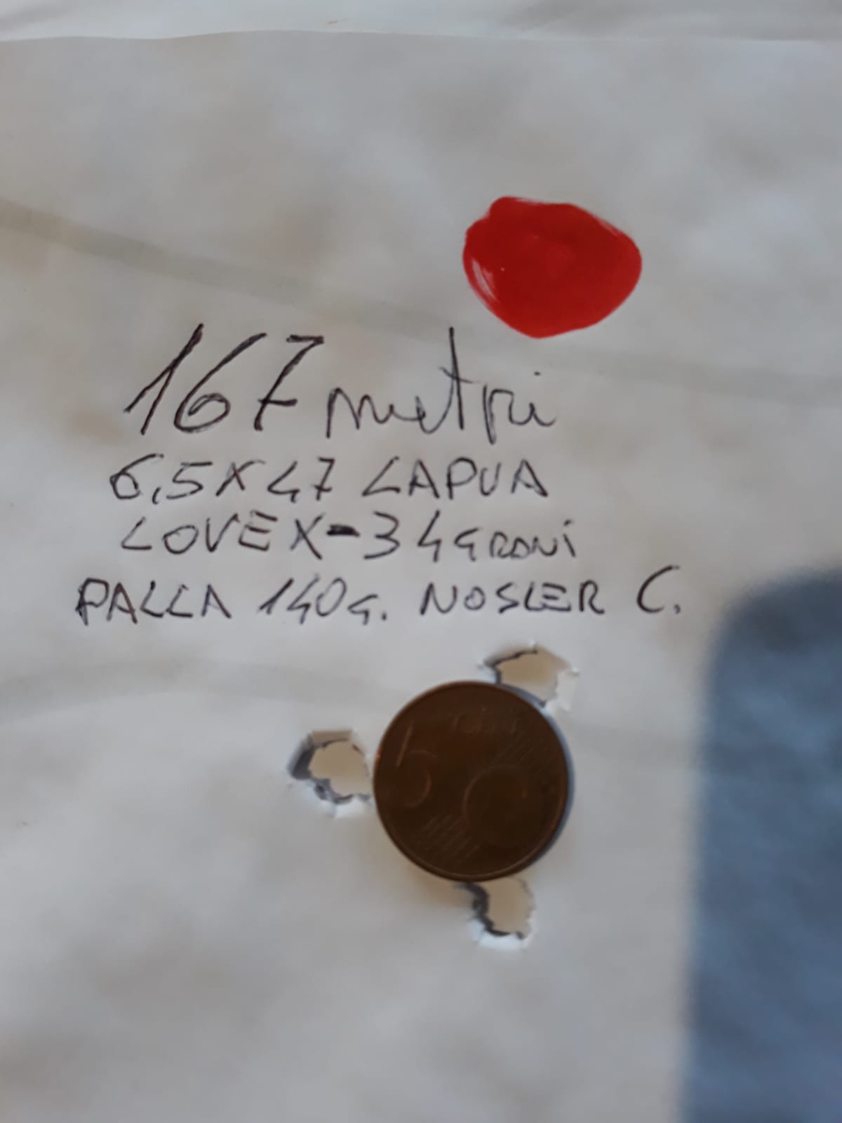

Prove di tiro.
Oggi FATTA una prova assurda con la vitawuori N165 non ho potuto cronografare i colpi perché con questo tempo non li leggeva.

Belle risate , non conosco il X47 ma perché assurda ??

Assurda o no, la prima rosata è notevole.
I mille calibri 6,5 non mi stanno particolarmente simpatici (preferisco di gran lunga il buon vecchio .308W), però se i risultati sono questi, vale la pena di cronografare per avere conferma di stare entro i limiti accettabili e se anche il bossolo non presenta segni di sovrappressione, direi che è una ricarica da prendere in considerazione e sviluppare.
Lavorando sul free-bore potrebbe anche migliorare.
Complimenti
