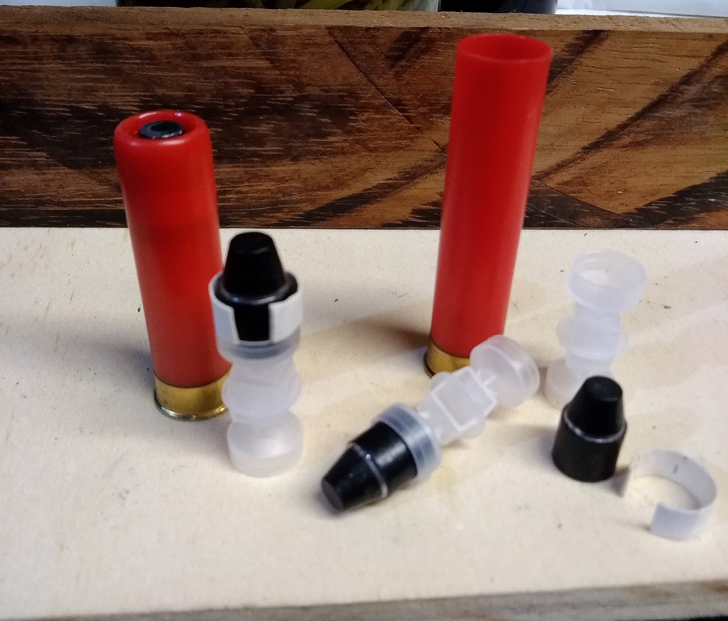

Buonasera agli amici del Forum,
propongo un assemblaggio a palla per un calibro quasi in disuso anche per mancanza di materiali:
Bossolo Fiocchi cal. 32/63/8, sur 615, MBx36 g. 0,90, bior SG 28 mm, palla calibro .44 da 12,8 g., fascetta sabot in cartoncino, chiusa a 53 mm.
Nella coppetta della bior viene lasciata cadere una goccia di attack e successivamente inserita l'ogiva cal. .44 con senso rotatorio per distribuire l'adesivo sulla base.
Una fascetta di cartoncino spessa 5 decimi di mm, alta 6 mm e lunga 35 mm avvolge l'ogiva ed appoggia sull'orlo sporgente della bior, pareggiandola come un sabot.
I cartoncini prima di essere utilizzati è preferibile avvolgerli intorno ad un tondino di diametro inferiore alla palla, per fargli prendere forma e adagiarsi come in immagine.

Mario mi sorprendi ogni giorno di più, lavoro pulito ed anche bello da vedere, complimenti.
Con ammirazione

Grazie Piero, i Tuoi complimenti molto sinceri fanno tanto piacere. Stavo osservando ed aggiungo che usare un cartoncino nero per avvolgere l'ogiva rende di più.
