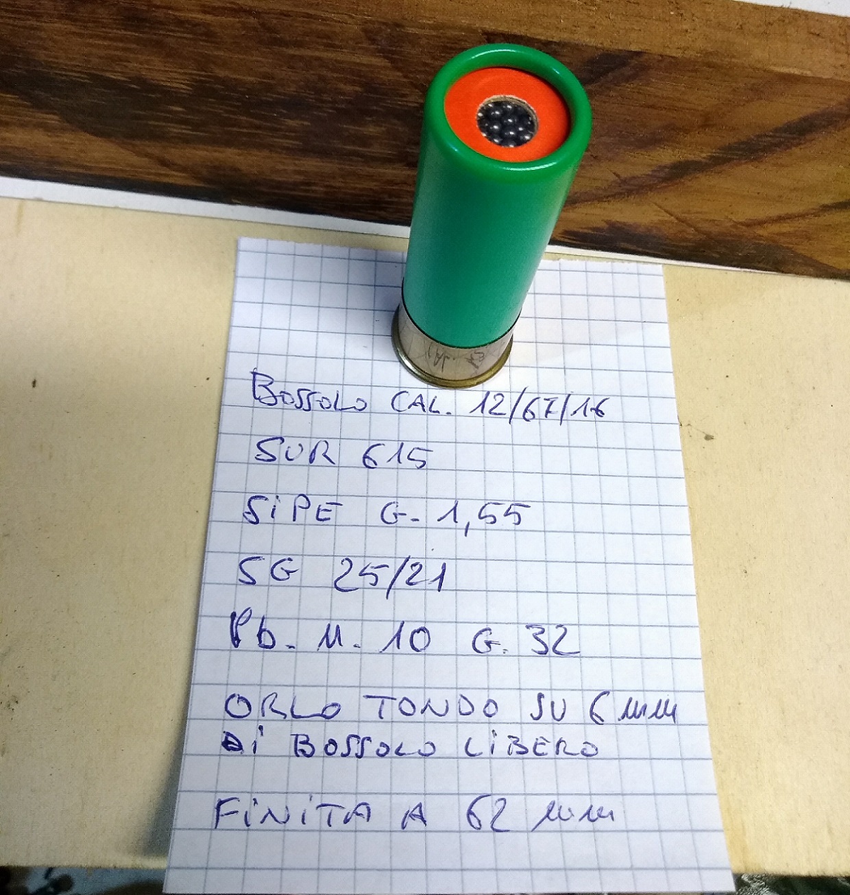

Messaggio da leggereda mario pinna » ven 28 set 2018, 18:34
Ciao Maurizio ed a tutti gli amici del Forum, Ho letto da qualche parte che ci sono adattatori per sostituire le vecchie casseruole 6,45 con i più moderni unifocali, ma non li ho mai usati.
Se riesci prova l'assetto in immagine, l'ho rispolverato fra i vecchi caricamenti.

Messaggio da leggereda piero » sab 29 set 2018, 6:43
mario pinna ha scritto:Ciao Maurizio ed a tutti gli amici del Forum, Ho letto da qualche parte che ci sono adattatori per sostituire le vecchie casseruole 6,45 con i più moderni unifocali, ma non li ho mai usati.
Il nostro Amico Mario timbra sempre il cartellino con la sua presenza sul Forum e i suoi suggerimenti. Ottima carica e bellissima cartuccia finita, complimenti.

Messaggio da leggereda mario pinna » ven 5 ott 2018, 6:55
Maurizio_hunter ha scritto:Riguardo questo assetto, giusto per alimentare la discussione,con lo stesso dosaggio carico su bossolo SMI con innesco NOC con ottimi risultati.
Appena possibile caricherò l' assetto consigliato da Mario poi vi farò sapere.
Saluti e grazie, Maurizio
D'accordo per alimentare la discussione ma anche per approfondire la conoscenza, ci dici quale innesco NOC? Isolante copri vampa azzurro o bianco? il primo forza media ed i secondo forte.

Re: Vecchia Sipe con inneschi 6,45 SUR
Messaggio da leggereda mario pinna » ven 5 ott 2018, 9:18
Esatto, il copri vampa azzurro contiene circa 55 mg di miscela esplosiva proprio come il Fiocchi 615. Ottimi con la ricetta che ho suggerito. Aspettiamo dati di V/0 e rosata.
