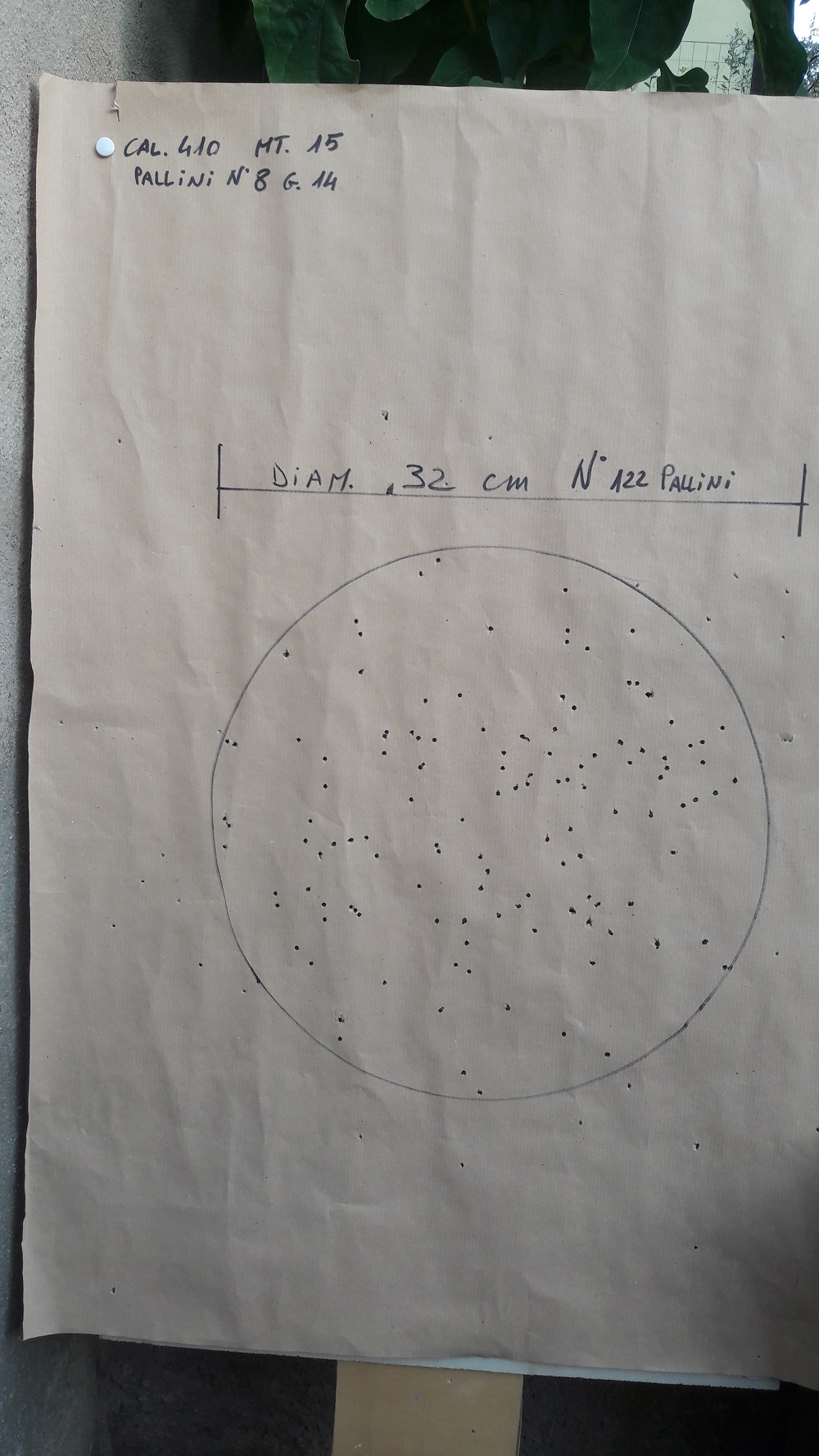

Ho sentito parlare tanto di questa munizione e pur non rientrando nelle mie esigenze di caccia ho voluto fare degli esperimenti per pura passione e per condividere i risultati con gli amici frequentatori del club .
Mi sono ispirato al 9 flobert, di cui indico caricamenti a palla nel titolo "Bossoli cal. 9 Flobert", viewtopic.php?f=8&t=1916 imitandone velocità e suono e raddoppiandone il dosaggio.
Non ho utilizzato polveri vivaci su cariche sproporzionate di pallini perché la combinazione non mi convince sulla sicurezza, inoltre non ha senso tanto piombo se il tiro è destinato alle brevi distanze.
La carica scelta sono 14 grammi spinti da una dose di tecna che andavo diminuendo fino a trovare il giusto equilibrio entro i venti metri con distribuzione regolare, velocità e deflagrazione moderate.
Dopo le varie prove "armato" di cronografo e fonometro ho preferito la seguente:
Bossolo cal. .410/16/64, innesco U686, tecna lotto 1/16 grammi 0,35, dischetto sovra polvere, borra in sughero da 17 mm, altro dischetto sovra polvere, grammi 14 di pallini n.8, dischetto trasparente, orlo tondo finita a 60 mm.
E' stata confrontata con la potente cartuccia a tre pallettoni descritta al titolo "Cartucce cal. 36 e 410" viewtopic.php?f=20&t=1007 che ha registrato 65 decibel.
Prova:
V1= 235 ms;
V15= 167 ms, ec 0,100 kgm;
V20= 151 ms, ec 0,821 kgm;
Rumorosità= 45 decibel.
Lo strumento è stato posizionato di lato a due metri dall'arma per entrambe le prove e si è rilevata una differenza di 20 db in meno rispetto alla prima con carica ordinaria.
La rosata in immagine, sparata a 15 mt, non lascia scampo ad una tortora ed anche a 20 mt ed oltre ha energia sufficiente per abbattere tordi storni e merli, senza distruggerli investiti da un esagerato sciame di pallini molto piccoli.
N.B.: Tutti i dati sono il risultato medio di diversi colpi sparati.

Mi sembra un'ottima esperienza sulle 'silenziate' in .410.
Il problema classico di questo tipo di munizione è quello di non mettere la borra fra polvere e pallini in modo da diminuire la pressione in canna. Però come risultato otteniamo cartucce che impiombano fortemente le canne.
La Fiocchi ha messo in commercio da poco la sua silenziata che ha una borra di circa 1 cm. ma non ho avuto modo di provarla.
Mario, le tue prove cosa hanno dato come impronta di pressione sull'innesco?

Ciao Bruno, sull'innesco non ho rilevato nessun segno anomalo, è risultato normalissimo e perfettamente in piano. Nessun segno ne craterizzazione dovuta a sovrappressione ne arrotondamento con accenno alla fuoriuscita dalla sua sede, dovuto a poca pressione.
In pratica la cartuccia sarebbe una versione più accentuata di quella che una volta era detta "piombata" e gli anziani consigliavano di sollevare il bordo della chiusura tonda e lasciar cadere alcuni pallini per imprimere ai rimanenti maggior velocità
Come vedi anche conoscere la rumorosità è importante per i confronti, io l'ho misurata in campagna, in zona silenziosa con App del fonometro scaricata sul telefono e nelle varie prove la differenza è stata regolare intorno ai 20 db.

L'impiombatura delle canne è pari a qualsiasi cartuccia con borra tradizionale, forse anche meno perché l'attrito radiale è proporzionato a TC e V0 che in questo caso sono lungo il primo e lento il secondo. Si tratta di un assetto normale ridimensionato e subsonico, senza rischio fusioni come potrebbe accadere con i metodi in uso comune. Anche il rendimento risulta costante e affidabile con una colonna di borragio che garantisce tenuta delle pressioni, in particolare nell'attraversamento del raccordo.
I 45 decibel non sono tanti se uditi col rumore di una città attiva ma nel silenzio della campagna anche un battito di mani attira l'attenzione.
