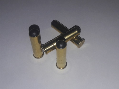

Perchè carichi a palla il flobert?

non pratico nessuna caccia con il flobert, mi diverto solo col tiro a segno e senza fare troppo rumore.
La mia teoria si basa soprattutto sulla V/0 che ha superato quella del calibro 12 con gli stessi pallettoni che si aggira sui 420 m/s, quindi non esiterei a sparare entro i 35 metri un cinghiale fermo, di media taglia, i tre colpi in rapida successione senza che nessuno possa dire nulla perché il tiro è a palla asciutta.
A chi è convinto che sia un ammazza zanzare, sconsiglio di fare la zanzara a cento metri.

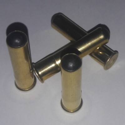

Buongiorno a tutti, oggi spiego in quattro passaggi come far sentire importante anche il Vostro cal. 9 flobert, per l'esattezza 8 mm:
L'immagine rappresenta il primo passaggio, cioè prendere una normale cartuccia a pallini e con una lesina sollevare il cartoncino che servirà dopo, quindi svuotare il contenuto.
Il bossolo ha ancora la piega dell'orlo che elimineremo con un perno a punta tronco conica e corpo di otto mm di diametro e attenzione al fine corsa perché non deve arrivare alla carica. Per questa operazione la base del bossolo deve appoggiare su superficie di gomma dura, va bene un pezzo di copertone.
Ora se si vuole lasciare la polvere originale si riempie fino all'orlo di polenta, poi si posiziona il cartoncino numerato e sopra un pallettone n.10/0 che spingeremo leggermente col pollice prima del passaggio finale. Se si volesse cambiare la carica, sollevare la coppetta sovrapolvere spingendola su un lato con la parte non appuntita di uno spiedino di legno (ripeto legno), toglierla con una pinzetta e sostituirla con grammi 0,25 di sipe poi rimettere la stessa coppetta e seguire le altre operazioni. con questo dosaggio il bossolo non accusa rigonfiamenti dovuti ad alte pressioni perché siamo in controcarica per compensare il peso inferiore della palla di 2,9 grammi.
La chiusura come si può notare, riporta l'orlo all'interno e per questa operazione ho usato i pezzi visibilissimi da idraulica e posizionato una rondella di pari diametro per il centraggio della cartuccia. La cupola interna, naturalmente deve essere concava.
Lo strumento, chiamiamolo bobina, deve essere calato senza girare, solo a pressione dopo aver registrato l'altezza più un millimetro, altrimenti il fragile bossolo si piega.
Spero di essermi spiegato bene e per eventuali dubbi sono a disposizione. Naturalmente trattandosi di anima liscia, il tiro, nonostante le V/0 resta sempre limitato.

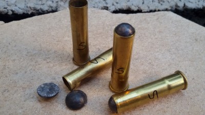

Intorno al 1845 l'armaiolo francese Nicolas Flobert ha inventato la cartuccia a percussione anulare che porta il suo nome, consisteva in bossoli di rame stampato e solo il fulminato spingeva il proiettile. La necessità di adottare materiale tenero che cedesse alla percussione della massa battente, non permetteva a questa munizione di sopportare forti pressioni e pertanto rimase destinata ad armi lunghe e corte per bersaglio da sala.
Ho provato la forza del solo innesco e dopo aver svuotato la cartuccia dei pallini e della polvere, ho rimesso la coppetta capovolta (non come era sulla polvere) l'ho spinta fino in fondo con il calca borre in legno, quindi riempito di farina di polenta e dopo averla rasata all'orlo ho posizionato il cartoncino che chiudeva i pallini, un pallettone numero 10/0 diametro 8 mm peso 2,9 grammi ed ho serrato, col metodo indicato in precedenza, ma è possibile anche fermarlo spingendo il bordo con il taglio di un cacciavite, cinque o sei punti intorno alla palla sono sufficienti.
La prova è stata fatta con due colpi sparati attraverso il Crony M1 contro un muro a 10 metri ed ho rilevato le V/1 di 125 e 128 m/s, senza rimbalzo, i proietti sono caduti a terra a forma di emisferi.
La "s" sui bossoli sta per silenziata, la rumorosità è quasi nulla, addirittura due persone a circa trenta metri non si sono voltate.
Quest'ultimo dato non lo riterrei molto affidabile perché le persone erano due signore che chiacchieravano in coro e durante questa attività non le distrae nemmeno il 12.
