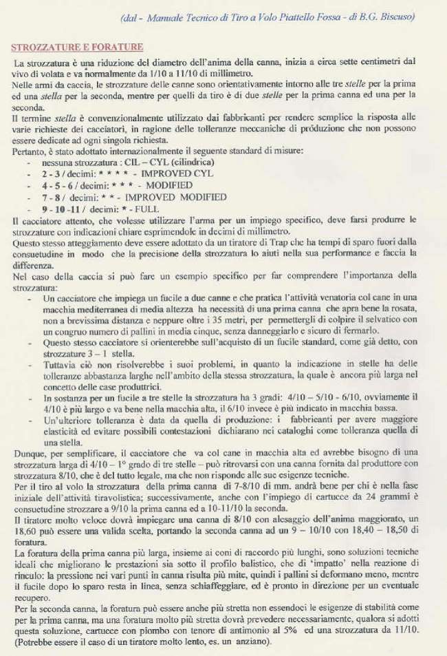

LE STROZZATURE NEI FUCILI DA CACCIA
Descrizione tecnica:
Re: LE STROZZATURE NEI FUCILI DA CACCIA
Grazie Bruno, quanto tu gentilmente hai postato sulle strozzature per una canna (ad anima liscia), è quanto io sostengo da parecchio tempo, con troppa superficialità si dice; la mia doppietta è strozzata 3*/1*, ma se misuriamo con attenzione e con gli strumenti giusti, ci accorgiamo che spesso non è così. Il range di scostamento ("legale") ci porta a riscontrare che nel nostro fucile le strozzature non sono come si pensava che fossero.
Quindi, se ordiniamo le canne o le facciamo modificare, è meglio vincolare il costruttore, esprimendoci in decimi.
