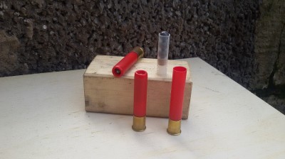

Oggi ho chiesto in prestito, o meglio comodato d'uso, un calibro .410 per provare delle cartucce elaborate da ottime calibro dodici.
Innanzitutto va detto che la riproduzione deve essere in tutto fedele all'originale, dalla chiusura ai materiali, solo l'innesco più debole.
In questo caso, abbiamo una cartuccia con tecna grammi 1,90X44, borra in plastica e orlo tondo, quindi facciamo 1,90:3,3= 0,575, poi 44:3.3= 13,3, perciò la calibro .410 sarà tecna grammi 0,575x13 di pallini, così composta: Bossolo Martignoni cal. 410 accorciato a mm 64, innesco 686, polvere tecna g. 0,575, mini container SG cal 36 magnum h40, pallini n. 10 nik. g.13, orlo tondo su disco trasparente con altezza finita 60 mm.
Per la pesatura della polvere ho usato una lamella da grammi 0,5, una da 0,05 ed un pallino n.10, perché nel piccolo calibro i g.0,05 corrispondono a g. 0,165 nel cal.12. Più semplice per chi possiede la bilancia elettronica in grani che può fare direttamente 8,8- 8,9 grn.
L'arma, una doppietta Falco tenuta malissimo e ricoperta di ruggine non ha permesso nemmeno di leggere il grado di strozzatura e comunque ho usato la meno strozzata canna destra che corrisponde al primo grilletto.
Per la distanza di tiro ho scelto venti metri, giusta per i 13 grammi, perché l'efficacia della cartuccia è dovuta anche alla quantità di pallini contenuti e troppo aperta non garantisce sufficiente copertura sul selvatico, pur avendo la necessaria energia cinetica.
I risultati sono visibili nell'immagine, con i fori evidenziati col pennarello per il conteggio.
La velocità V1 di questa cartuccia è risultata nella media di 402 m/s.
I tre fori nella parte bassa sono sparati a trenta metri dalla potente cartuccia a tre pallettoni descritta nel commento precedente che ha registrato la V1 di 420 m/s.

Complimenti per l'ottima rosata, secondo il mio modestissimo parere puoi spingerti oltre i 20 metri. Che belle bombette hai preparato, bravo Mario, noto con piacere che anche tu sei un "maniaco" dei particolari e della precisione nella ricarica.

Grazie Piero, anche io credo che possa andare oltre perché ha un'ottima distribuzione e velocità.
