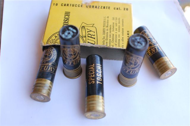

Salve,
non conosco personalmente la HI-SKOR 800X, posso fornire le dosi indicative del manuale di Gianluca Garolini, confermate anche nel Pierluigi Gallina in maniera più generica. Potrebbe essere utile a ricercare la dose, partendo dal minimo e tenendo presente del tempo trascorso e lo stato di conservazione che potrebbero averla modificata.
