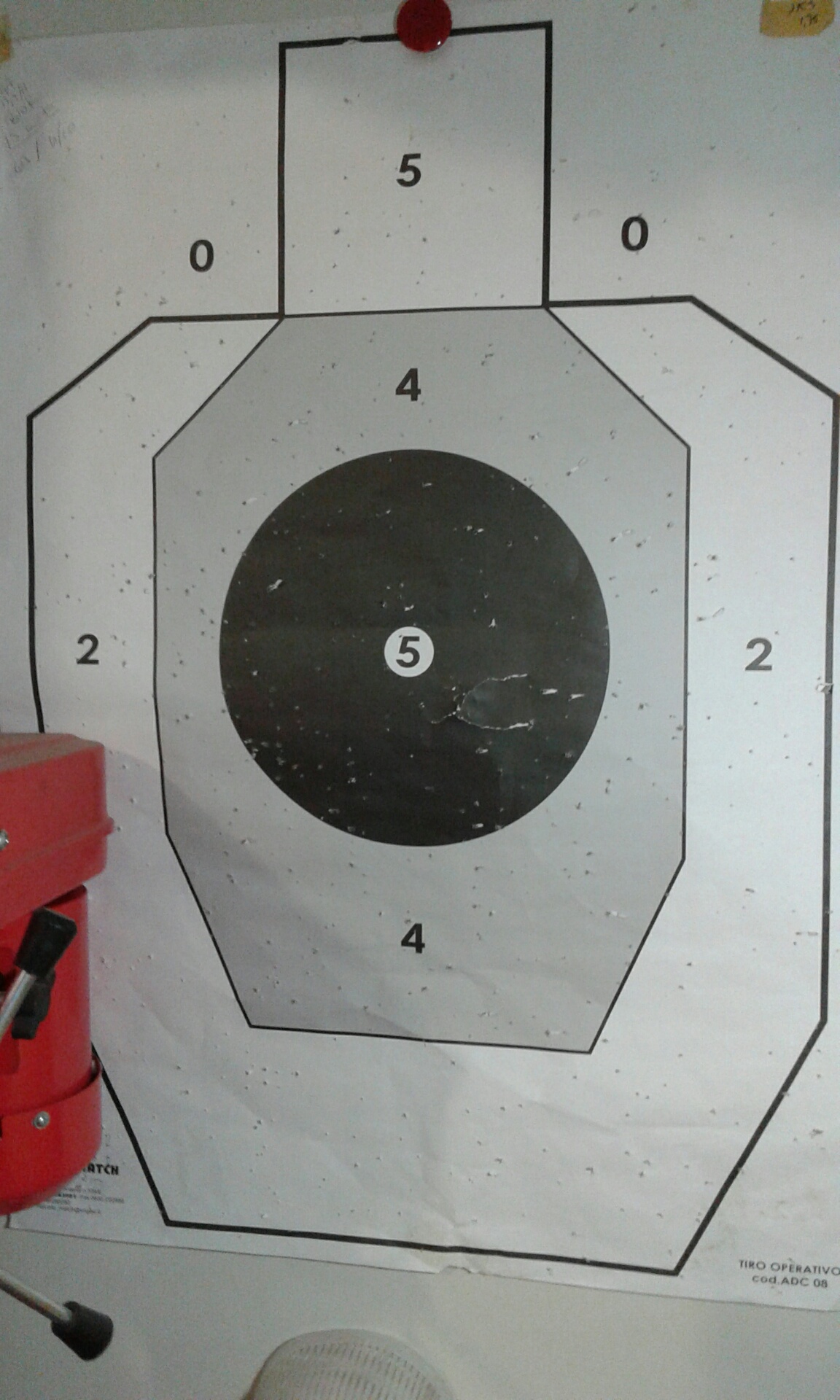

Per caricare delle disperdenti in cal. 20 ho fatto una carica con JK3 di 32,5 g., utilizzando una borra croce gualandi con lo stelo centrale amputato della metà ed inserendo circa 18 g. di Pb. 8 ed i rimanenti 14,5 g. di Pb. 12, con orlo tondo.
Bene, ho avuto una rosata di circa 60 cm fitta fitta a 15 m., mentre le dispersanti commerciali facevano una palla max di 40 cm.
La canna della mia doppietta da 67 cm. ha una strozzatura di 4/10.

Aggiorno i dati, anche con questa prova:
Polvere JK3 - 1,75
Pb. 8 - 15 g.
Pb. 13 - 17,5 g.
Borra croce con stelo ridotto a metà - orlo tondo - bossolo T3/70
Cal. 20 - canne 67 - strozz. 4/10

Messaggio da leggereda mario pinna » mar 20 feb 2018, 15:27
La rosata è ben distribuita e con ottima apertura per quindici metri ma non mi convince l'eccessiva differenza fra i pallini. La vedrei meglio con otto e nove, per sguarnire un po, dato che questa cartuccia nasce proprio per non rovinare la preda su brevi distanze. Se fosse tutta in numero otto avrebbe concentrato sedici pallini per dmq senza lasciare scampo dal passero al fagiano.
Messaggi: 387
Re: dispersanti cal 20
Messaggio da leggereda Bruno Biscuso » mar 20 feb 2018, 18:17
[quote="mario pinna"]La rosata è ben distribuita e con ottima apertura per quindici metri ma non mi convince l'eccessiva differenza fra i pallini. La vedrei meglio con otto e nove, per sguarnire un po, dato che questa cartuccia nasce proprio per non rovinare la preda su brevi distanze. Se fosse tutta in numero otto avrebbe concentrato sedici pallini per dmq senza lasciare scampo dal passero al fagiano.
Cordiali saluti[/quote}
Devo provare a caricarne un paio appena si aggiustano le giornate.
Ho messo il Pb. sottile per riempire i buchi che il grosso avrebbe lasciato, ma sono per fare Pb. 8 e 11 che a breve distranza non lascia tregua.

Cari Amici, tutte queste dosi vanno bene..., ma di foto come l'ho inserita io non ne vedo per poter valutare la dispersione della rosata a 15 m. :eusa-naughty:
