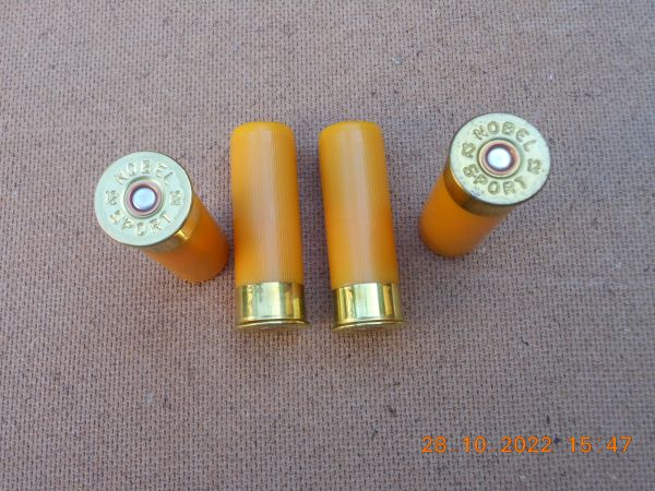

oggi mi sono cimentato nella ricarica di una cartuccia per il setolone, così composta:
bossolo Nobel Sport mm 67 tipo 2, innesco 688, polvere SIPE n e palla Gualandi Gualbo da 28,00 gr. per il calibro 12. Premesso che non pratico la caccia al cinghiale, quindi nessuna esperienza pratica, ricarico per gli Amici.
Ho sempre utilizzato la classica borra proiettile Gualandi da 32,00 gr. in bossolo corazzato da mm 70 con innesco 616, spinta dalla polvere SIPE n., orlo tondo, c. f. a mm 57,80. Cartuccia super collaudata e performante.
NON METTO VOLUTAMENTE LA DOSE DI POLVERE PERCHE' NON BANCATA.

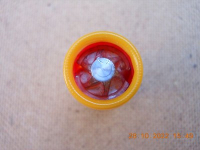

Questa palla Gualbo della Gualandi mi ha incuriosito troppo e ho voluto provare a ricaricarla, secondo voi è valida per il cinghiale? La chiusura vi sembra eseguita a "regola d'arte", attendo il Vostro autorevole giudizio.
