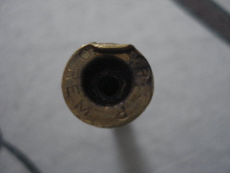

Ecco l'immagine su cui si chiede probabile causa

mario pinna ha scritto:Ecco l'immagine su cui si chiede probabile causa
Questa sola foto non è sufficiente per un analisi completa.
In che tipo di carabina è stata sparata, semiauto, bolt action, ed infine il calibro.

Vedo solo ora sul nome della foto 280R

Messaggio da leggereda mario pinna » ven 19 ott 2018, 17:12
Il richiedente non ha fornito dati sull'arma e non ha più risposto a nessuno dal 15 ottobre che ha posto il quesito.
Comunque la mia soluzione era intesa per arma semiautomatica perché il difetto dell'espulsore non fa avanzare l'otturatore, soprattutto quando alcuni cacciatori per non far sentire la loro presenza col rumore naturale della molla di recupero accompagnano a mano la corsa senza curarsi che la chiusura sia completa.
Nel bolt action non dovrebbe accadere perché il fondello della cartuccia risulta ben saldo sulla faccia dell'otturatore.
Se ci saranno novità cercheremo di analizzare la causa.

Messaggio da leggereda Bruno Biscuso » ven 19 ott 2018, 20:55
mario pinna ha scritto:Il richiedente non ha fornito dati sull'arma e non ha più risposto a nessuno dal 15 ottobre che ha posto il quesito.
In nessuna carabina semiauto deve accadere una cosa del genere in quanto tutte sono dotate di un sistema di 'sicura automatica' che non consente lo sparo fino a quando i ramponi non siano andati in perfetta chiusura, salvo le 22LR a chiusura labile.
Credo che ci sia stato un problema di propellente non adeguato con una forte sovrapressione tanto che il collarino sembra si sia fuso per un ritorno di calore in camera di scoppio.
Ipotesi, comunque, non suffragate da altra documentazione.
