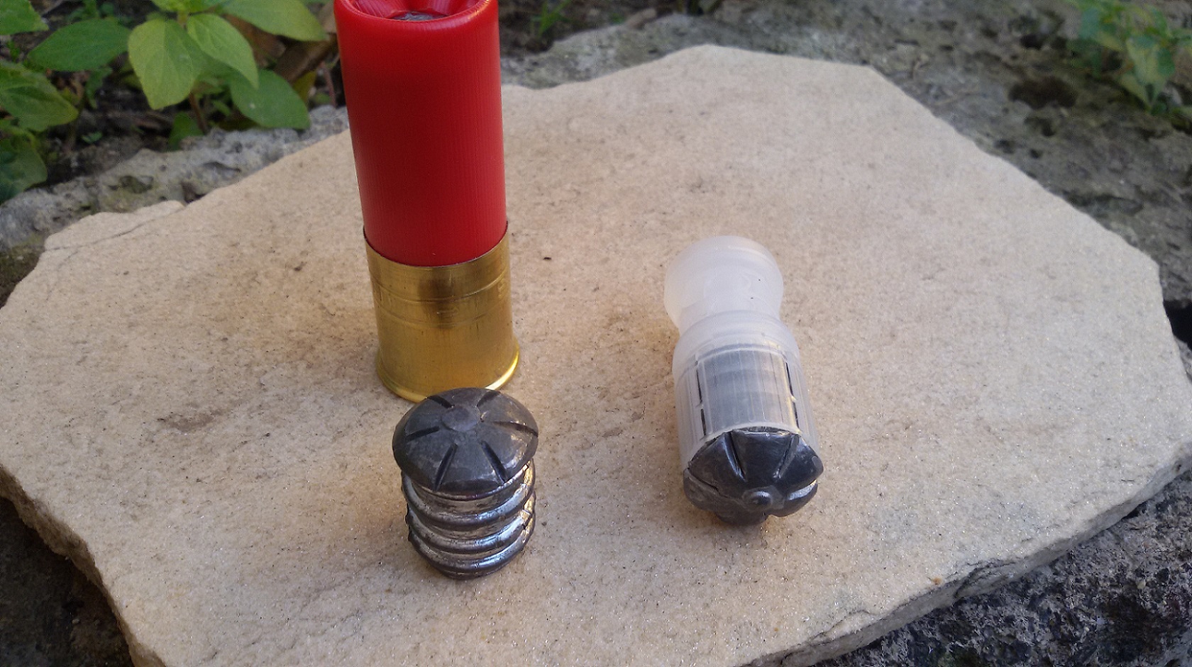

Messaggio da leggereda mario pinna » mar 13 feb 2018, 19:41
Salve Bruno, questa palla è più di venti anni che abbatte cinghiali, buona solo per caccia dove non è richiesta la precisione millimetrica del tiro. Le rosate a cinquanta metri sono aperte in un diametro di circa 15 cm che ho sempre attribuito all'imperfezione del fai da te. Il suo baricentro tutto in avanti fa si che non si capovolga in traiettoria e come detto in altro post, produce fori come una fustella. Il difetto può essere migliorato con la perfezione. Ripeto ha il corpo calibro sedici e testa calibro 12 che fuoriesce dal contenitore e fa da guida in quanto unica parte a contatto con la canna.

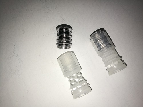

Messaggio da leggereda mario pinna » mar 13 feb 2018, 19:42

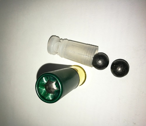

Messaggio da leggereda mario pinna » mar 13 feb 2018, 19:46
Ed ora una bella doppia palla calibro 20 di peso complessivo di grammi 43.
Alla distanza di 70/80 metri, come è stata provata, arrivano a distanza di 18/20 cm fra loro.

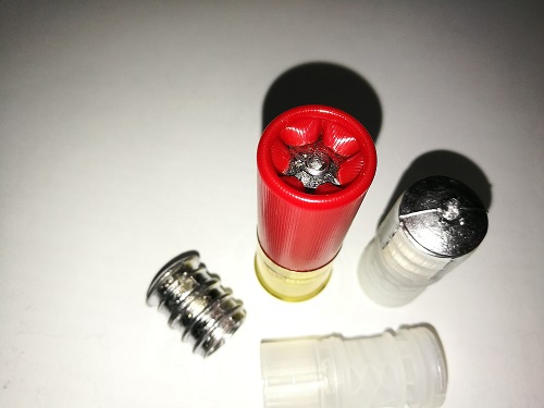

Messaggio da leggereda mario pinna » sab 2 giu 2018, 11:29
Nell'immagine un'altra versione della palla MP, così nominata perché esclusivamente di mia creazione. Lo stampo è stato realizzato da Giuseppe un mio amico tornitore.
E' la stessa che si vede in precedenza ma subito dopo la colata, a piombo molto caldo, la colpivo con un'impronta stellare professionale trattenuta da un bullone M8 che serviva da impugnatura.
Ideata a inizi anni 90 e subito abbandonata perché troppo devastante. Dopo aver colpito un costone di terreno duro si apriva come una margherita, a sei petali uniti dall'anello centrale, quando non si separavano. Sul selvatico aveva l'effetto di un'esplosione interna, al contrario dell'altra a sezione liscia, in cui l'espansione è più controllata.

Messaggio da leggereda mario pinna » dom 3 giu 2018, 7:27
Ciao Piero,
questa palla è nata soprattutto per essere sparata anche con una stella perché di calibro dodici ha solo la sezione frontale, sottilissima e di piombo tenero, tant'è che puoi farla uscire dalla strozzatura massima spingendola con la bacchetta di pulizia e dopo questa operazione noterai l'adattamento del diametro a quello minore.
La stessa operazione non riusciresti a farla con nessun'altra palla in commercio. (Per la scarsa aderenza radiale, in pratica solo il contenitore, la spingo con S4, molto idonea alla grammatura della stessa e ottengo combustioni regolari)
L'idea è nata per venire incontro a cacciatori che, spesso motivi economici, non disponevano di armi appropriate e volevano praticare la caccia al cinghiale.
Pesa trenta grammi, il vuoto interno è conico e sposta il baricentro tutto in avanti, senza rovesciarsi in traiettoria come descritto in precedenza.
