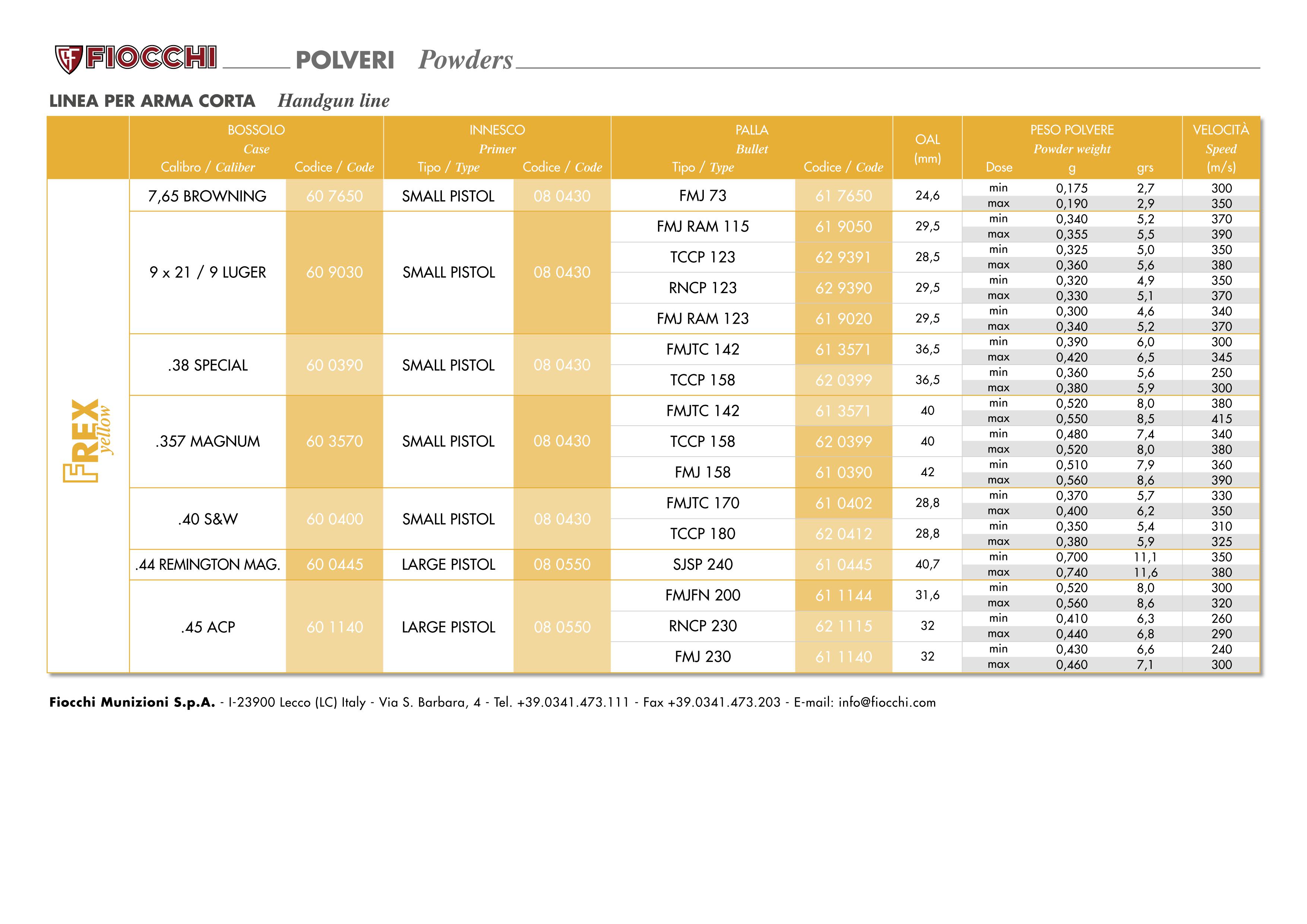

Ecco la tabella di ricarica della FRex J, che poi è una Lovex 32.
Se usi una palla Pb. parti più basso es.: 7,6 gns,

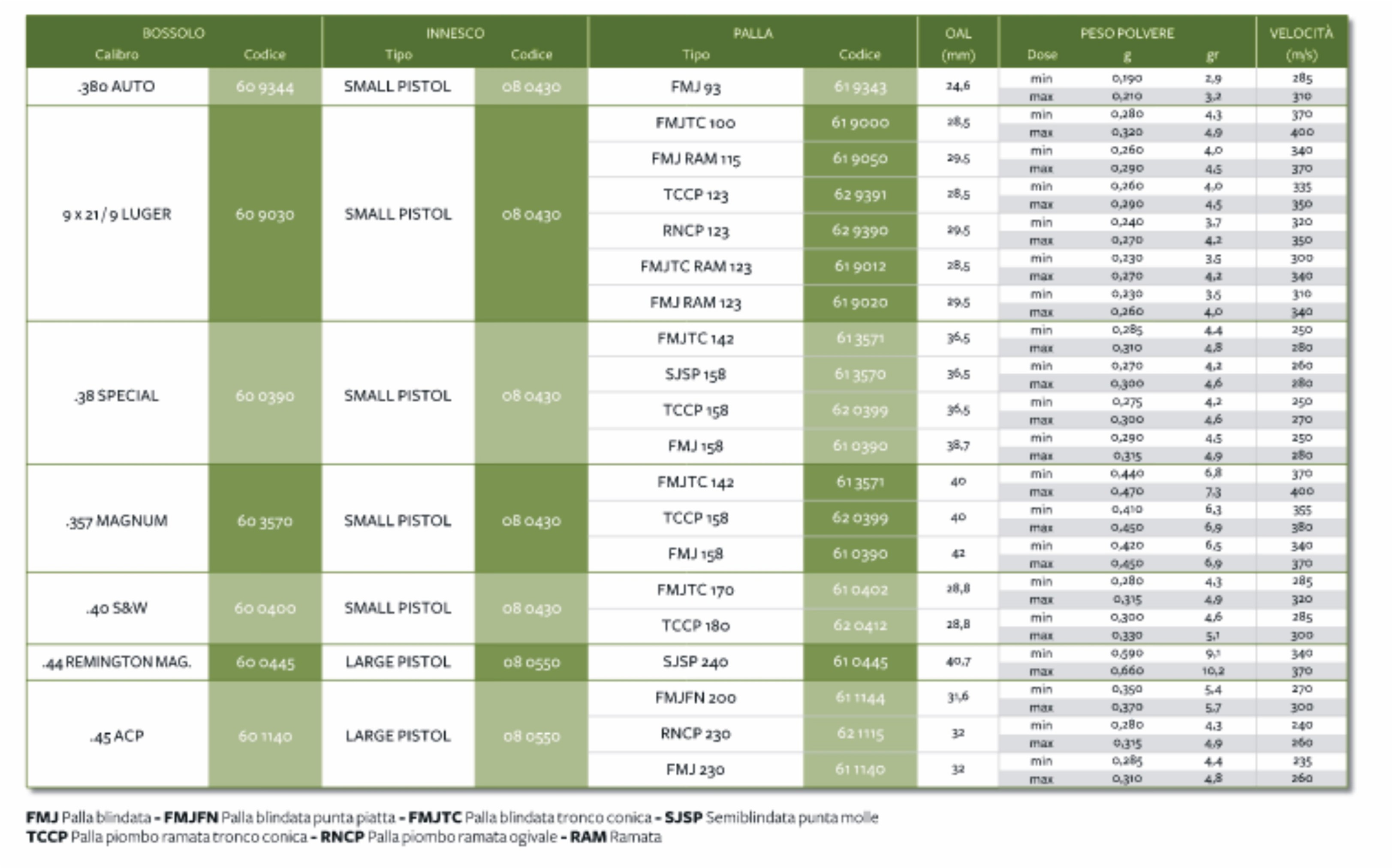

Messaggio da leggereda Bruno Biscuso » gio 5 lug 2018, 16:25
nikilake ha scritto:Salve, sono nuovo del forum.
Vorrei chiede un consiglio in quanto ricarico il 45 acp con la FRex verde ed ho sentito in giro che non molti usano questa polvere per il 45.
In particolare carico con 4,2 gr di povere e palla in lega da 230.
Le tabelle di dosaggio della Fiocchi riportano per la FRex Green, da 4,3 a 4,9 per palla in Pb. da 230 gns.
4,2 mi sembra un pò pochino ed anche pericoloso per sovraprerssioni.
Sentiamo Mario Pinna cosa ne dice in merito.

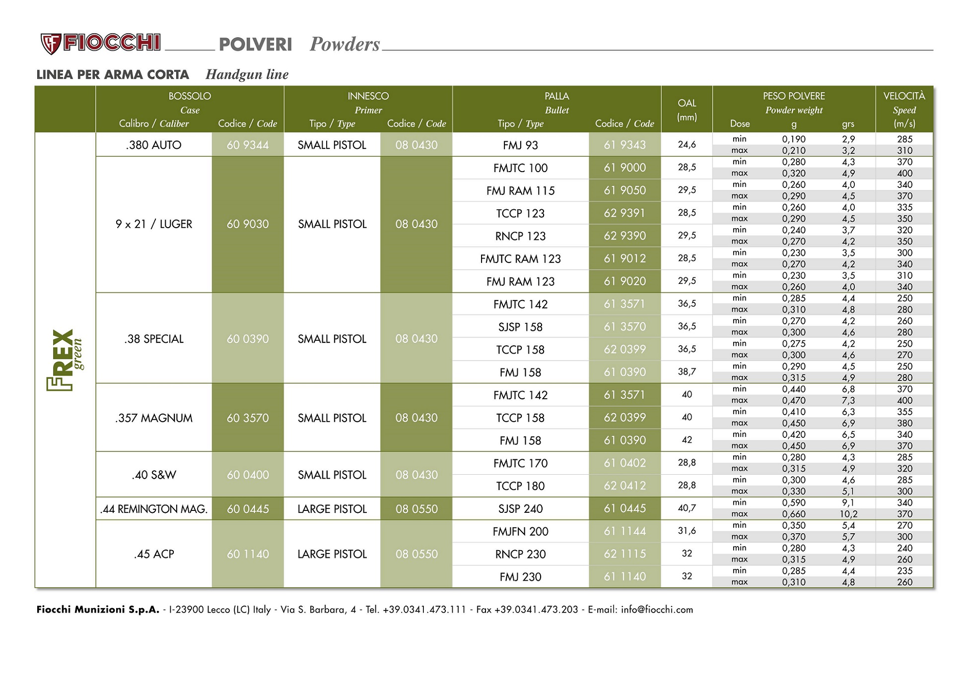

Messaggio da leggereda mario pinna » gio 5 lug 2018, 16:58
Salve, colgo l'occasione per salutare nikilake. Il suggerimento di Bruno credo sia il massimo, chi altri può dare indicazioni sul proprio prodotto se non il fabbricante? Mi permetterei solo di ricordare la prudenza, iniziando dai dosaggi minimi ed esaminando attentamente i bossoli di risulta alla ricerca di eventuali segni di sovrappressione, in particolare quando si cambia lotto di produzione del propellente.
Re: RICARICA 45 ACP......
Messaggio da leggereda nikilake » gio 5 lug 2018, 23:07
Grazie, ma in giro c'è una tabella della Fiocchi data 12/2013 che dà per la stessa palla da 230 dosi da 4,1 a 4,7 grani. Ho anche scritto alla Fiocchi che ha mantenuto un rigoroso silenzio.
http://www.strelec.si/forum/attachment.php?aid=734
Qualcuno l'ha mai vista?
Messaggio da leggereda Bruno Biscuso » ven 6 lug 2018, 7:58
nikilake ha scritto:Grazie, ma in giro c'è una tabella della Fiocchi data 12/2013 che dà per la stessa palla da 230 dosi da 4,1 a 4,7 grani. Ho anche scritto alla Fiocchi che ha mantenuto un rigoroso silenzio.
Le tabelle del 2013 si riferiscono ai lotti precedenti, i nuovi lotti devono essere adeguati alle nuove tabelle.
Leggi la data del lotto in tuo possesso ed adeguati alle indicazioni riportate nella tabella di competenza.
Comunque, 0,2 gns non sono una grande di differenza in un range di 0,6 gns.
Messaggio da leggereda mario pinna » ven 6 lug 2018, 9:00
Ciao nikilake, la tabella consigliata da Bruno è la più recente, perciò comportati di conseguenza in relazione al lotto di polvere che possiedi
Tabella Fiocchi anno 2017
