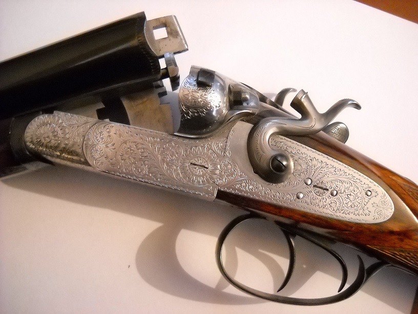

Messaggio da leggereda ilsegugista » mar 15 nov 2016, 13:20
Buon giorno Bruno
Si tratta di una S.A. Luigi Franchi non è specificato il tipo di acciaio usato e neanche che fossero cromate all'epoca, sono lunghe 70 cm. credo siano state cromate dopo la rialesatura.

Re: alesatura canne doppietta
Messaggio da leggereda piero » mar 15 nov 2016, 16:50
Complimenti davvero bella, la Signora malgrado gli anni si mantiene in forma, è anche sex.
P.S. Viste le ottime condizioni dell'arma, puoi senz'altro affidarti a qualche cartuccia più impegnativa. Tu ricarichi? E se si, di che polveri disponi?

Messaggio da leggereda Bruno Biscuso » mar 15 nov 2016, 22:28
ilsegugista ha scritto:Buon giorno Bruno
Benchè si veda una sola fotografia mi associo alla valutazione di Piero "bella doppietta".
Rimessa a nuovo dagli artigiani della valle che sanno il fatto loro.
Guarda dentro le canne e se sono a specchio spara pure le cariche che vuoi, magari misurando l'anima con i tamponi per ulteriore sicurezza.
