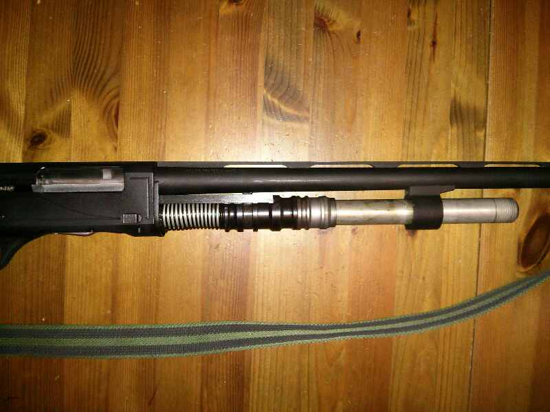

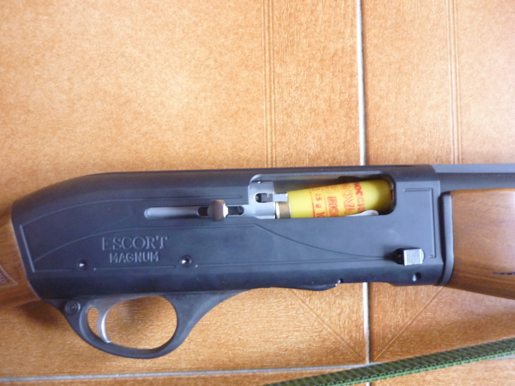

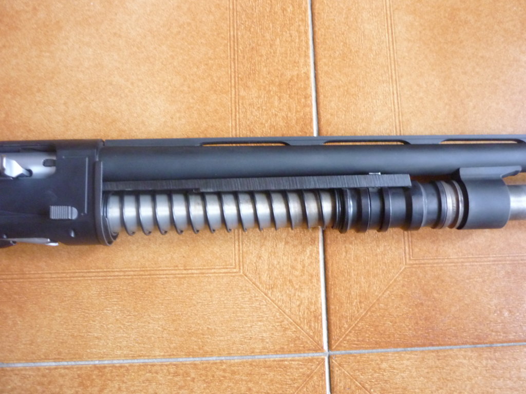

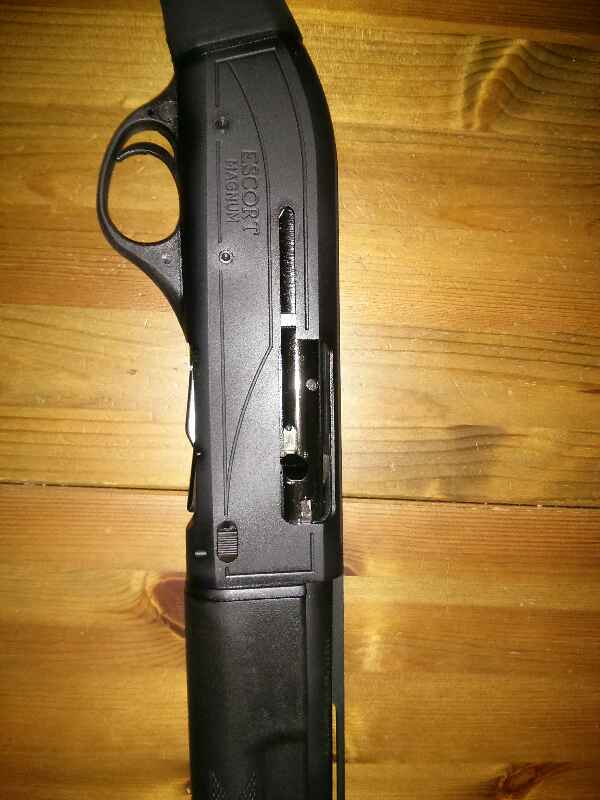

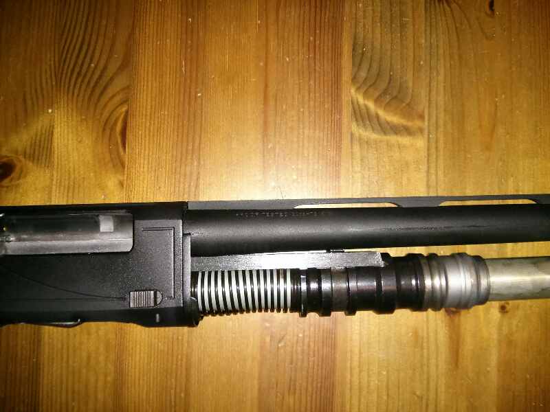

bigredone59 ha scritto:Carissimo Bruno ti posto le foto del semiauto che il venditore (privato) mi ha inviato
Attendo tuo riscontro di merito dato che tu meglio di chiunque altro conosce il prodotto in questione.

Kinder ha scritto:Buona sera, per "non riarma" intendo che una volta esploso il primo colpo ed estratto il bossolo, la cartuccia non rientra in camera ma bensì rimane a 45 gradi proprio come nelle foto postate in questa discussione..

Bruno Biscuso ha scritto:Kinder ha scritto:Buona sera, per "non riarma" intendo che una volta esploso il primo colpo ed estratto il bossolo, la cartuccia non rientra in camera ma bensì rimane a 45 gradi proprio come nelle foto postate in questa discussione..
Più correttamente usiamo il termine "non camera" la cartuccia.
Ho risolto un'infinità di casi di questo tipo e mi meraviglia dell'ottusità degli addetti all'assistenza dell'importatore ai quali ho spiegato più di due anni fa qual'era il problema e come risolverlo in 10 minuti.
Non sarebbe stato necessario sostituire nulla.., ma ormai te lo cambiano e quindi speriamo che con i 'nuovi' in fabbrica abbiano risolto (all'epoca informai anche l'Hatsan in Turchia con una mail, ma neppure mi hanno risposto).
Comunque, se hai bisogno sono sempre quì a rispondere.
