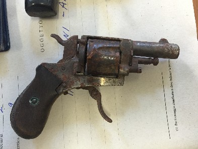

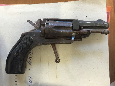

Salve ho appena ereditato queste pistole e vorrei sapere se potreste dirmi che modello o che marca sono, ho cercato delle scritte o punzonature sulle armi ma non ve ne sono.
La vecchia denuncia del mio bis nonno non riportava matricola o marca, vi era solo il calibro delle armi.
Sono un semplice appassionato di tiro a volo e dinamico ma non ho alcuna conoscenza sulle armi antiche.
Sicuro di una vs risposta vi ringrazio anticipatamente.
Saluti da xxxx
Revolver a spillo (Lefaucheux) cal. 12 mm. epoca ante 1870 c., per impiego civile.
Revolver a percussione centrale cal. 6 mm. Velodog (?) - epoca 1910 c.
Revolver a percussione centrale cal. 380 - epoca 1920 c.
Dalle foto indico queste caratteristiche che potrebbero non essere corrette mancando di altri dati di analisi e foto delle canne.

Buonasera, anche se arrivo tardi offro il mio contributo:
Il primo revolver cal. 12 mm a spillo non ci sono dubbi sul fabbricante.
Il secondo dalla lunghezza del tamburo dovrebbe essere il Velo Dog, fabbricato da Galand a Parigi nel 1894 e successivamente in altri Paesi in circa settanta versioni fino agli anni venti del secolo scorso. Il suo nome ha origine dall'unione di Velo (velocipede) e Dog (cane) perché è stato creato per i ciclisti che dovevano difendersi dai cani randagi. Il suo calibro da 5,5 mm a 5,7 mm era meno potente del cal .22 lr nonostante dal confronto possa sembrare il contrario, per questo venne presto abbandonato a favore del cal 6,35 mm.
Il terzo revolver potrebbe essere il noto Bulldog in calibro .380 a cinque colpi fabbricato da British Forehand & Wadswort.
