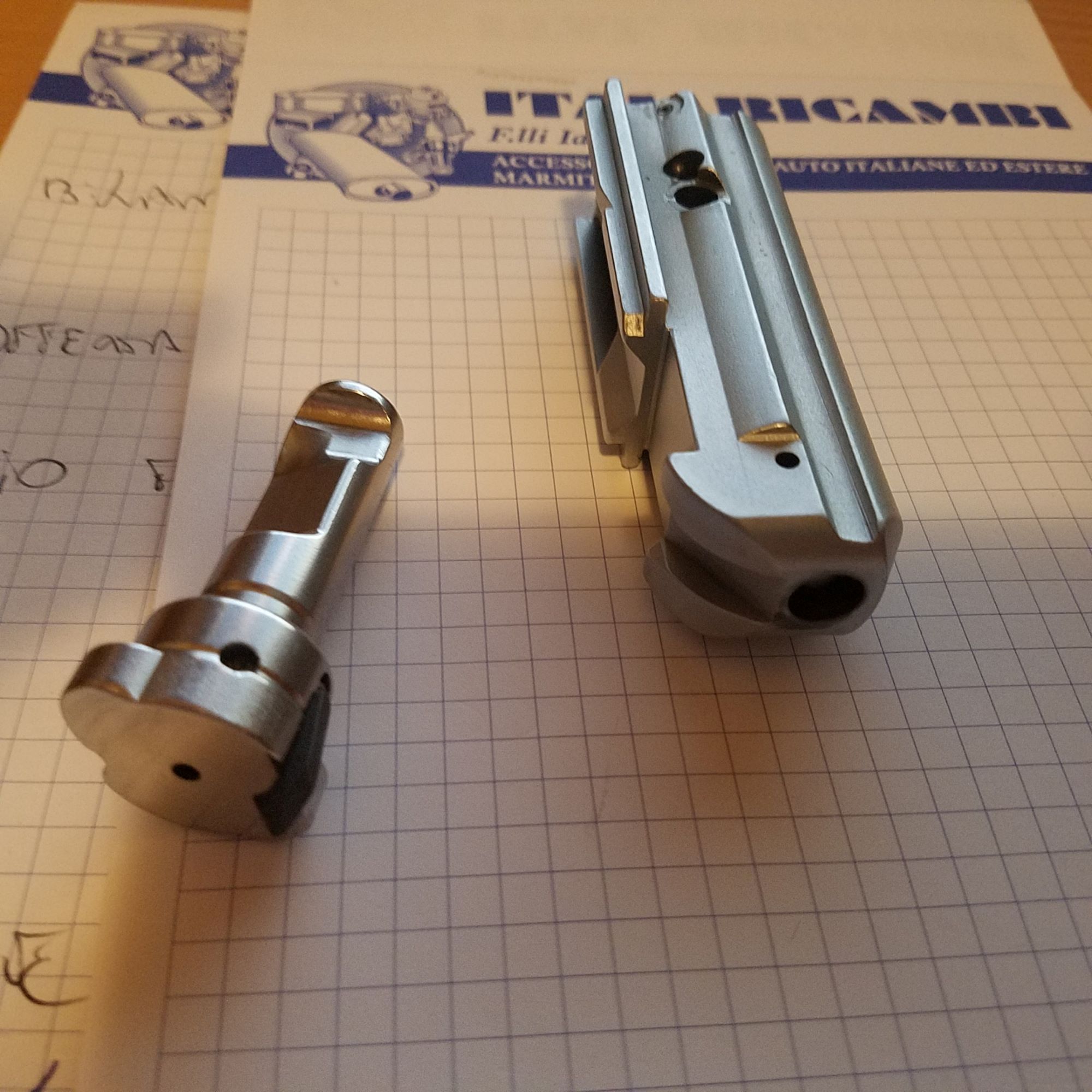

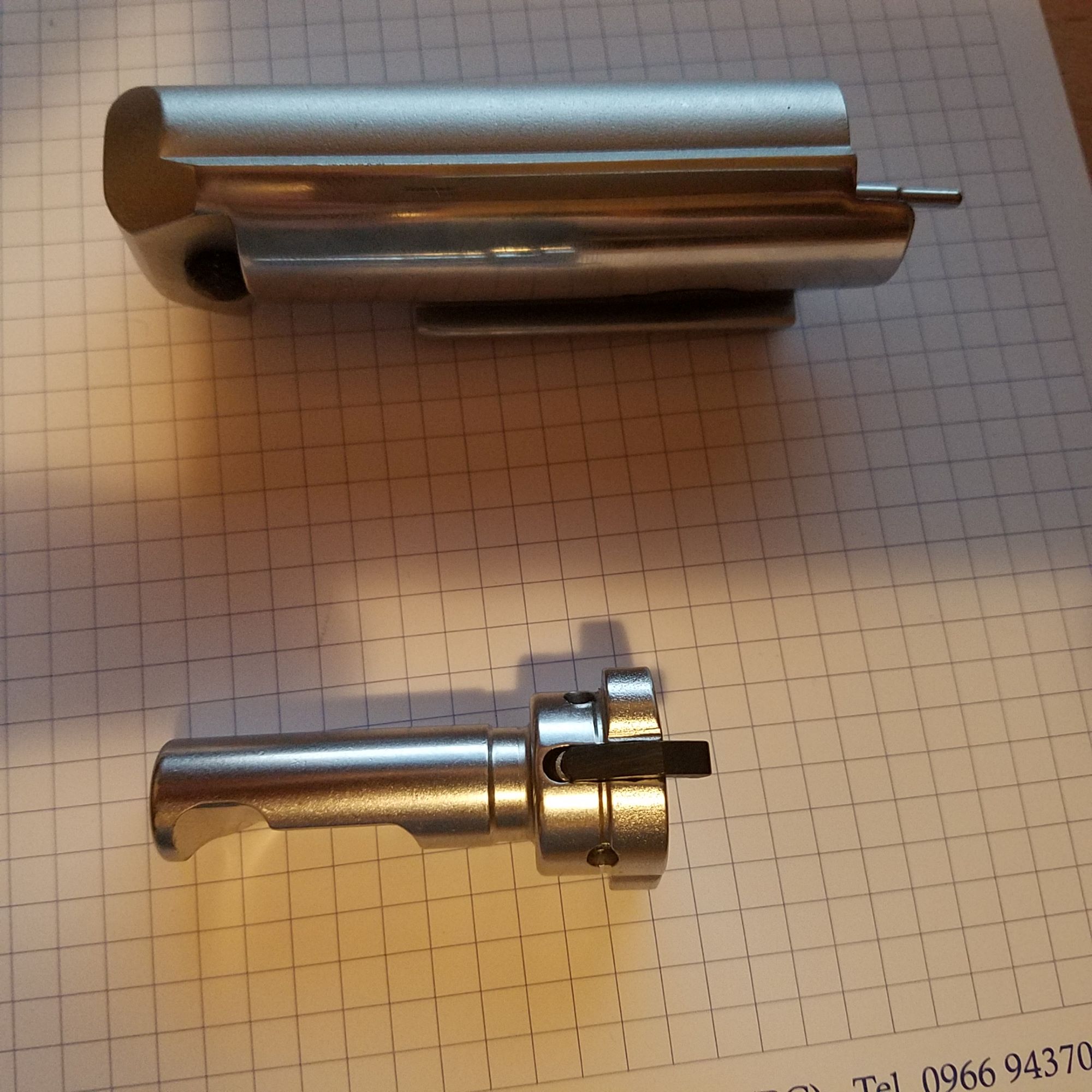

Messaggio da leggereda theking » gio 27 ago 2020, 22:33
ecco alcune foto del gruppo otturatore e come si nota manca la molla posteriore come il benelli,comunque ho sostituito l'unghia estrattrice e la molla annessa con quella del benelli,rifinita molto meglio e la molla mooooltoooo piu' dura e lunga qualche millimetro in piu'.

Messaggio da leggereda theking » gio 27 ago 2020, 22:36
aggingo un altra foto
e da un altro lato
