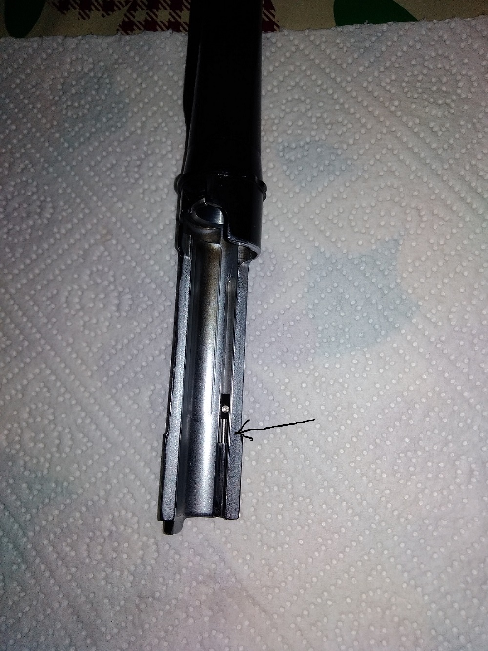

In sostanza sembrerebbe che durante lo sparo avvenga un incollamento del bossolo in camera di cartuccia.
Per accertare ciò bisogna sparare guardando e filmando l'otturatore, vedere se arretra trascinandosi il bossolo magari senza giungere a fine corsa dove avverrebbe l'espulsione. E' possibile che l'otturatore non compia il suo ciclo pertanto non espelle e non riarma.
Quanto sopra potrebbe accadere se la taratura delle molle, sia del corpo otturatore che del rilancio dell'otturatore hanno variato il carico previsto in fase di progettazione.
Inserisci delle foto del fucile smontato.

E' possibile che sia l'altra, quella del rilancio, troppo dura e non fa arretrare completamente l'otturatore.
Se riesci a procurartene una nuova potresti provare a tagliare due spire.
Comunque metti delle foto di tutta la meccanica.

Messaggio da leggereda theking » mer 29 apr 2020, 21:39
comunque a breve postero' le foto smontato,anche per rendere le idee chiare.

Messaggio da leggereda theking » mer 26 ago 2020, 22:55
non riesco ad aggiungere delle foto chiare...
