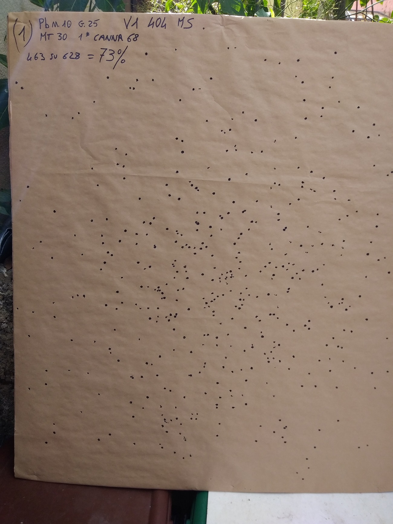

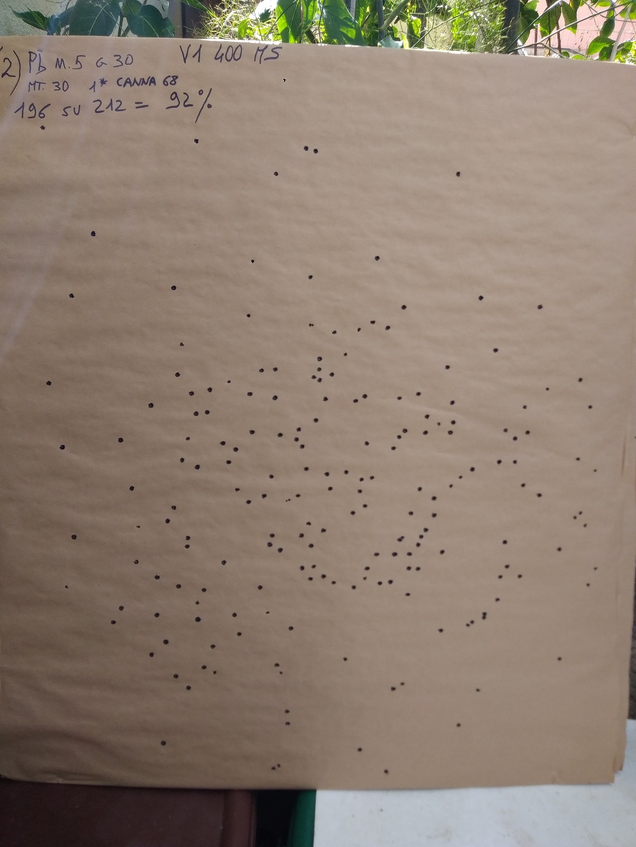

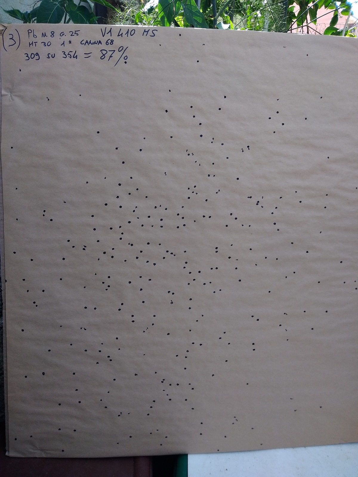

Ecco le prime prove e impressione avuta col nuovo fucile Stoeger calibro 20:
Inizio col dire che non ricarica il secondo colpo con delle vecchie cartucce Fiocchi con borra in feltro e 26 g. di pallini numero 10 che mi hanno dato e la cui V0 è risultata di 373 M/S.
Con le cartucce caricate da me non ci sono stati problemi ne con 25 g. ne con 30 g. e dai risultati avuti con canna 68 ad un stella non sembrano nemmeno tanto male.
Solo una piccola correzione nella n. (1), i pallini in sagoma sono 493 su 628 quindi la percentuale sale a 78,5% e non come indicata al primo e rapido conteggio.
Come scritto in sagoma le prove sono state effettuate a trenta metri esatti.
Le dimensioni delle sagome sono cm 70x80
cordiali saluti

Messaggio da leggereda piero » sab 28 set 2019, 15:38
Come inizio non è male, sono sicuro che farai ancora meglio non appena conoscerai bene la resa balistica del tuo ventino. Che polvere hai adoperato?

Ciao Piero, ecco le polveri e componenti che ho usato:
Cartuccia (1)
Bossolo Fiocchi cal 20/70/16, sur 615, Sidna Vectan g. 1,30, cont. S.G. 25, pallini n.10 g. 25, orlo tondo su disco trasparente fustellato 16 mm, finita a 63,8 mm.
Cartuccia (2)
Bossolo Fiocchi cal 20/70/16, sur 615, Tecna n. g. 1,40, cont. S.G. 25, pallini n. 5 nik. g. 30, orlo tondo su disco trasparente fustellato 16 mm, finita a 64 mm.
Cartuccia (3)
Bossolo Fiocchi cal 20/67/16, sur 615, Sipe n. g. 1,25, cont. S.G. 25, pallini n. 8 g. 25, orlo tondo su cartoncino numerato, finita a 61 mm.

Re: Sorpresa calibro 20
Messaggio da leggereda piero » dom 29 set 2019, 9:45
Buongiorno Mario, mi chiedevo se hai usato davvero un contenitore Gualandi Sg25, riporto quanto da te scritto (Tecna n. g. 1,40, cont. S.G. 25, pallini n. 5 nik. g. 30), mi sembra un poco alto. Con questo caldo proverei a cambiare innesco utilizzando un 684 e alzando a mm64,50 la chiusura. Provane un paio e facci conoscere la velocità che riscontri al cronografo.
Messaggi: 758
Messaggio da leggereda mario pinna » dom 29 set 2019, 11:42
Ciao Piero, confermo contenitore SG 25, quando verserai i trenta grammi di pallini n. 5, il bossolo verrà riempito fino all'orlo ma basta una spinta energica con il calcone per assestarli e recuperare i 5/6 mm per l'orlo tondo, inoltre, tieni conto che il dischetto fustellato ha solo 2/10 di spessore.
Per quanto riguarda l'innesco la penso diversamente per vari motivi e prove: 1) Gli inneschi non sono tutti perfetti come dichiarati. 2) Ogni polvere ha il suo innesco e resta uguale per tutte le stagioni, al massimo si interviene sulla quantità del propellente. 3) una cartuccia che ha una V1 di 400 ms ad una temperatura di 25 gradi (giorno della prova alle ore 09,00), pur scendendo a 380 ms in climi più freddi resterà sempre una valida munizione, visto che si comprano anche con velocità inferiori.
Buona prova e in bocca al lupo.

Messaggio da leggereda expressboy » mar 1 ott 2019, 12:39
come rosate non mi sembrano male , per essere i primi esperimenti io sarei soddisfatto
