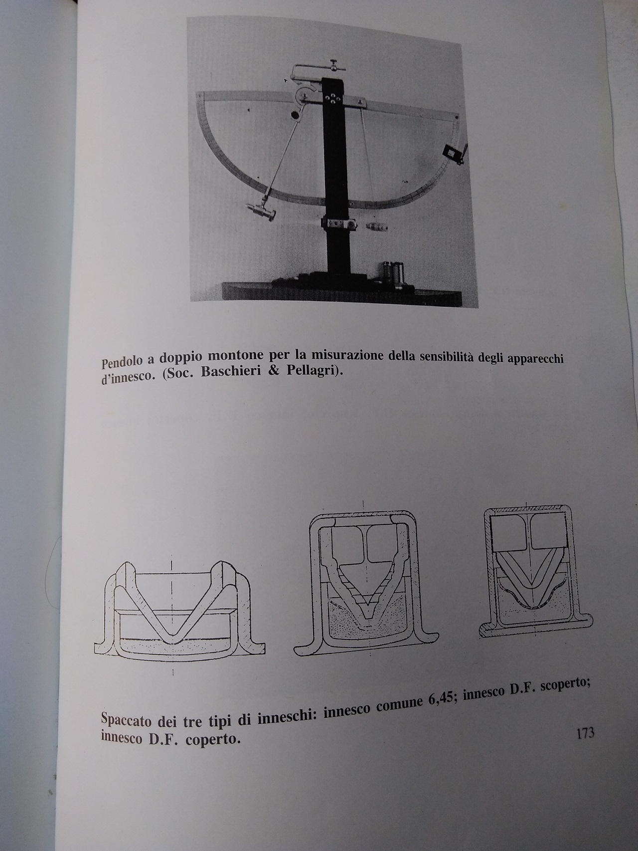

Ciao Piero, io ho scelto l'ultima delle Tue proposte. Uso regolarmente bossoli Fiocchi, ma quel giorno non li trovai e presi il NSI con innesco M688 (ex Martignoni) e tornato a casa riscontrai anch'io lo stesso problema ed anche peggio, infatti il copri vampa che nella migliore delle ipotesi variava dal verdino pallido al bianco, in alcuni non c'era proprio e per evitare il rischio che granelli di polvere potessero entrare e alterare la combustione, decisi di sostituire tutto con sur 616.
Per quanto riguarda la misurazione trovi lo strumento sul "Gallina" che credo sia in possesso e comunque allego foto della pagina.

Grazie Mario, farò qualche prova empirica con la monetina, come suggerito dall'Amico Claudio76, e se non cavo il famoso ragnetto dal buco, sostituisco gli inneschi.
