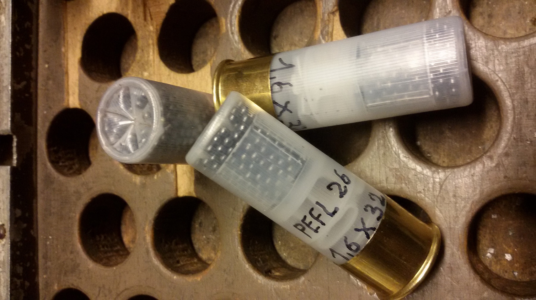

La cartuccia è la seguente: Bossolo cal. 12/16/70, innesco SUR 616, Pefl 26/a lotto n. 8/2010 grammi 1,70, contenitore SG 25/21, pallini n. 8 grammi 30, orlo stellare finita a 57,5 mm.

Alcune cartucce delle tante prove effettuate
