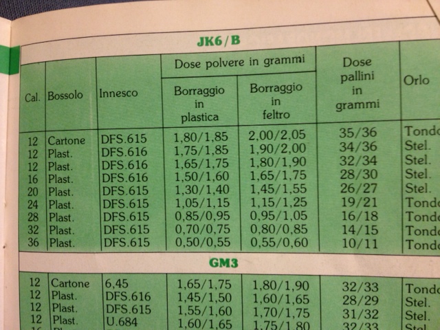

Avrei un po di jk6 quella bona....(Bofors) anni 90,come potrei utilizzarla nel 16 con assetto moderno plastica e stellare ?

sto lavorando per te !! è un calibro abbastanza desueto , e soprattutto molto sottovalutato a pelle, no ho esperienza diretta con il calibro, mi sembra un ottimo compromesso tra la potenza del 12 e la maneggevolezza del 20 ma....... in archivio dovrei avere delle dosi del Granelli datate 1985/87 appena saltano fuori sono tue

ripeto, è una copia di un libercolo del 1985/1987
io proprio da questo libercolo ho ricavato questa dose di JK6 ( la mia latta è gialla verde con scritta JK6 verde in campo giallo )polvere 1.90 x36 inn616 bossolo Fiocchi t5 OT borra super g 25 piombo n 4 e mi trovo benissimo.

Ciao Expressboy,ti sono molto grato,quindi in linea di massima le dosi che osservo in tabella dovrebbero essere 1,50/1,60 x 28/30 in plastica pps.
Bene ne proverò qualcuna e te ne renderò partecipe....
Solo un'ultima cortesia,per poter leggere la tabella ho dovuto 'CAPOVOLGERE' il pc, e mia moglie mi ha subito nascosto la bottiglia del vino.... :lol:

Andrea (PE) ha scritto:Ciao Expressboy,ti sono molto grato,quindi in linea di massima le dosi che osservo in tabella dovrebbero essere 1,50/1,60 x 28/30 in plastica pps.
Grazie a presto.
Accidenti....cliccandoci sopra mi sono accorto che la tabella oltre ad ingrandirsi tornava diritta! :oops:

L'operazione 'raddrizzamento non era difficile: dalle funzioni di moderatore ho salvato il file e l'ho aperto con Picture7, quì lo capovolto e risalvato.
Ho infine cancellato il vecchio ed inserito il nuovo 'dritto'.
