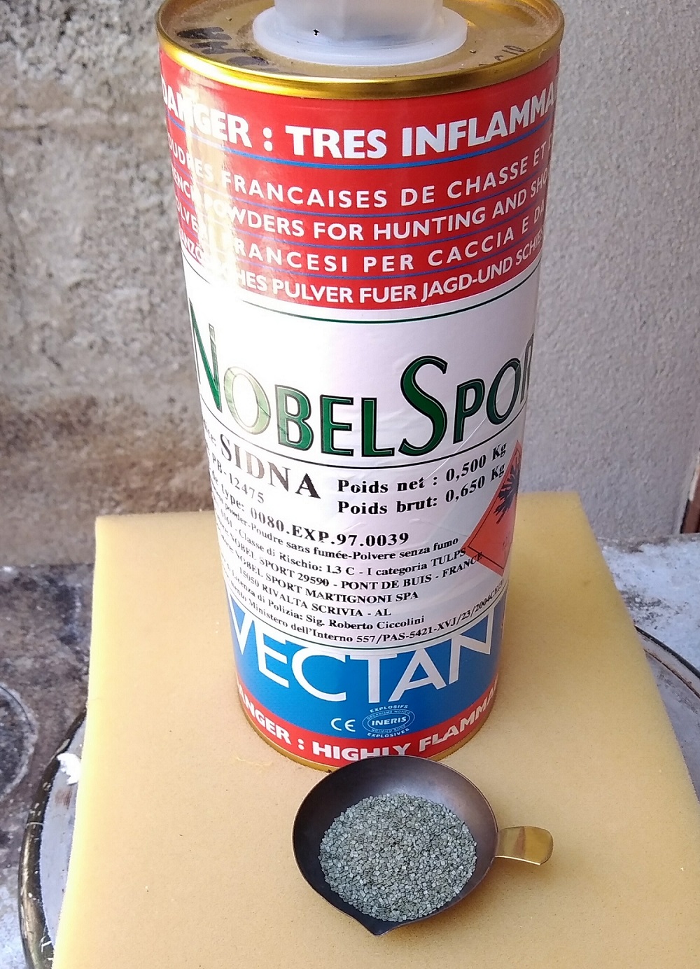

Salve amici, ecco la monobasica che ho scelto: La Sidna. Da tanto che non la caricavo e la nostalgia dei bei ricordi mi ha fatto andare sul sicuro, ma quando a casa ho aperto la confezione sono rimasto sorpreso e mi sono chiesto cosa fosse questa roba, mai vista prima, minute lamelle di colore verde spento molto scorrevoli e di facile dosaggio a volume. ( in img-2 a confronto con l'originale). Nel dubbio ho iniziato a spingere i 32 grammi che mi ero prefissato, con dosaggi molto bassi orientandomi sulla velocità iniziale ed esame visivo dei bossoli, fino ai seguenti risultati:
Bossolo cal. 12/16/70; Sidna g. 1,80; borra Diamant Universal; pallini n.7 g. 32; dischetto in sughero rinforzato da 2 mm; orlo tondo molto largo (3 mm), finita a h. 63 mm. V1 385/ms che ritengo sufficiente in considerazione dell'uso a brevi distanze. Combustione regolare. Molto morbida sulla spalla nonostante il noto caratteraccio del vecchio mollone.

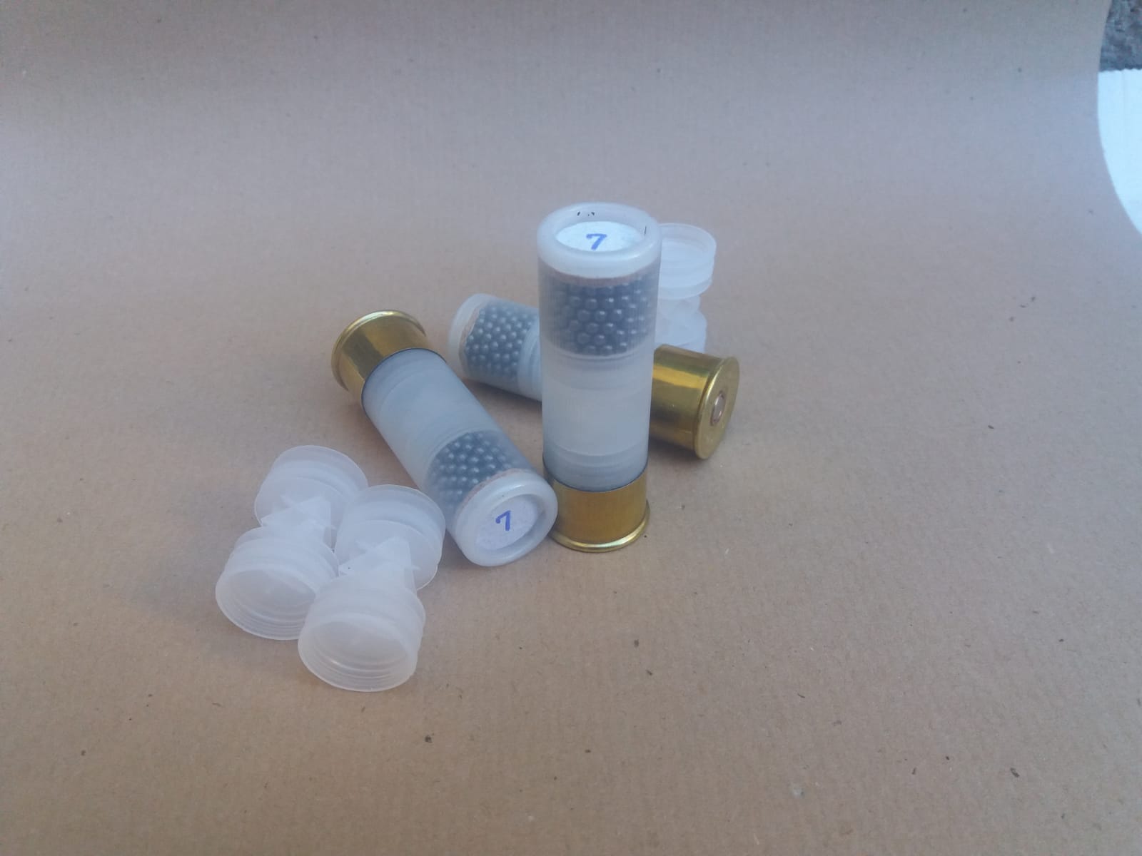

Ho provato pure la cartuccia che chiamiamo di secondo tiro e mi è parsa ottima, eccola di seguito:
Bossolo cal. 12/16/70; Sidna g. 1,70; cont. SG 22/19; pallini n. 7 g. 32; chiusura stellare a 58 mm. V1 402/ms

L'assetto è quello indicato in precedenza, bossolo Fiocchi t.3 h.70, sur 616, Sidna (Vectan) g. 1.7, SG 22, pallini n.7 g. 32, stellare a 58.

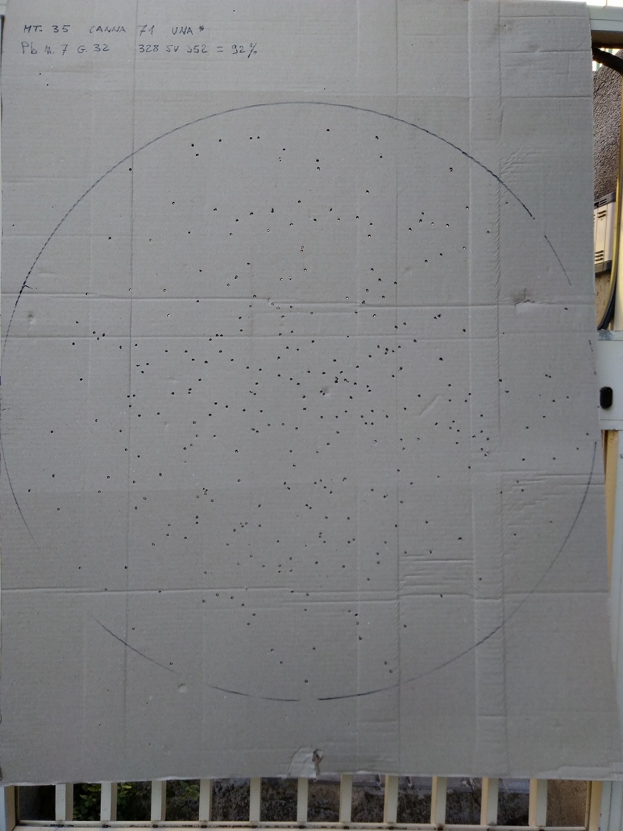

Buongiorno amici, oggi ho rivisto l'assetto con la Sidna Vectan così revisionato:
Bossolo Fiocchi 12/70/16, SUR616- Sidna g. 1,65- cont. SG 22- pallini neri n.7 g. 32- orlo stellare a 57,5.
In pratica ho ridotto la polvere da 1,7 a 1,65 e ribassato la chiusura da 58 a 57,5 mm.
Nell'immagine il risultato su un cartone largo 67x80 cm, sparata a 35 metri misurati dalla bocca del fucile Breda l.r. con canna 70 e 2* (canna 62 più prolunga da 8 cm).
La volta precedente avevo usato una prolunga da dieci cm ad una stella.

Ciao Mario, ritengo che questa rosata si meno "nervosa" della precedente, la riduzione di 5 centigrammi di polvere si nota nella distribuzione più omogenea dei pallini sul bersaglio. Volevo conoscere la tua impressione e se noti differenze tra l'utilizzo della BIOR nel calibro 12 e nel calibro 20, personalmente reputo che la bior nel calibro cadetto abbia una marcia in più rispetto al 12.

Messaggio da leggereda mario pinna » gio 5 set 2019, 17:06
Ciao Piero, credo di aver trovato un assetto equilibrato per questa nuova Sidna, anche la V1 la trovo buona. Ho usato la borra contenitore SG h.22, non la bior. Sul cal.20 non ho idea quale vada meglio perché non posseggo il fucile che arriverà a giorni e finalmente potrò fare esperimenti e prove per condividerle con gli amici di questo forum.
