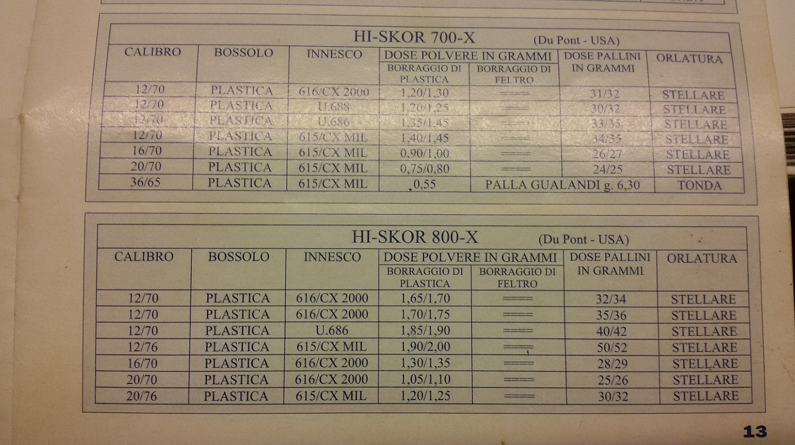

Andrea Ti saluto, siccome sono nuovo di questo forum, sono andato a rispolverare un tuo intervento remoto e Ti chiedo:
Ho un piccolo quantitativo di 800X e devo confessare che non sono mai riuscito a trovare un assetto OK, notando che sei un grande appassionato di tale propellente, ti posso chiedere se x favore mi puoi passare il Tuo assetto migliore x il calibro 12?
Ti saluto
Antonio

Salve,
non conosco personalmente la HI-SKOR 800X, posso fornire le dosi indicative del manuale di Gianluca Garolini, confermate anche nel Pierluigi Gallina in maniera più generica. Potrebbe essere utile a ricercare la dose, partendo dal minimo e tenendo presente del tempo trascorso e lo stato di conservazione che potrebbero averla modificata.

Grazie, avevo chiesto ad Andrea x il motivo che avevo letto che era un profondo conoscitore di tale polvere.
La sett. scorsa ho caricato un assetto invernale in PPS CX2000, Z2M, stellare a 58mm di C.F. piombo 6 ramato originale FEDERAL derivato da cartucce MAGNUM originali da non utilizzare perchè in pessimo stato di conservazione, in dose di 1,85x37.
Le proverò la prossima stagione
Speriamo bene.
